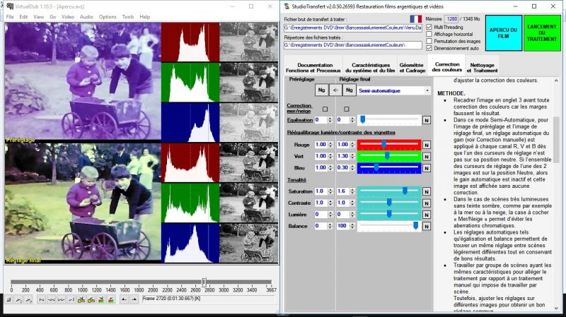

Bonsoir, Je m'initie dans la correction colorimétrique,
quelqu'un pourrait m'indiquer un tutoriel pour apprendre à utiliser les réglages RVB.
J'essaye tant bien que mal de corriger la couleur d'un film super 8.
lien de la vidéo:
www.youtube.com/watch?v=6WQ4eDWxuiU&feature=youtu.be
Et si quelqu'un pourrait me montrer le résultat de ma vidéo après correction je serai encore plus motivé à vouloir apprendre Wink
Bonne soirée Smile

Bonsoir venu d'ailleurs,
bienvenue sur le forum.
ce virage au bleu des tons sombres est assez curieux.
Est-ce que le bout de vidéo est dans son état brut de capture ?
Est-ce que la pellicule à l'œil nu a cette couleur ?
La balance des blancs semble correcte et les tons clairs bien exposés.
Par contre les tons sombres sont complètement décalés. Tu peux utiliser un logiciel de retouche photo pour t'en rendre compte, en affichant l'histogramme des canaux RVB, et en recalant les niveaux maxi et mini, cela te donnera une idée.
Est-ce que tu utilises un des logiciels du forum ? Les auteurs respectifs pourront t'aider à y trouver les bons réglages.
En plus, ils te permettront de remettre le film à la bonne vitesse.
Pour la carriole, les roues sont jaune vif voire bouton d'or, et la caisse bleu outremer ?
A n'en pas douter, il est possible d'améliorer, mais on part de loin, la première étape consiste à comprendre d'où viennent les couleurs qu'on voit.
Il faudrait que tu nous décrives les conditions de capture : à travers l'objectif, projection sur écran..., s'il y a des lumières parasites donnant un noir incomplet

Bonjour VenuDailleurs
Je partage le constat de jempi13. Les couleurs sont complètement effacées dans les tons clairs, comme si on avait diminué leur saturation.
Cela donne un effet de film colorisé partiellement.
Outre les deux questions de jempi13 (Est-ce que le bout de vidéo est dans son état brut de capture ? Est-ce que la pellicule à l'œil nu a cette couleur ?), j'en ai deux autres :
Serait-ce un film qui a déjà subi un post-traitement affectant les couleurs, fait par un professionnel par exemple ?
Quel processus a subi ce clip vidéo depuis la pellicule ?
Avec StudioTransfert, on peut récupérer un peu de couleurs, mais le résultat est très loin d'être satisfaisant dans l'absolu. Je posterai quelques images avant/après.

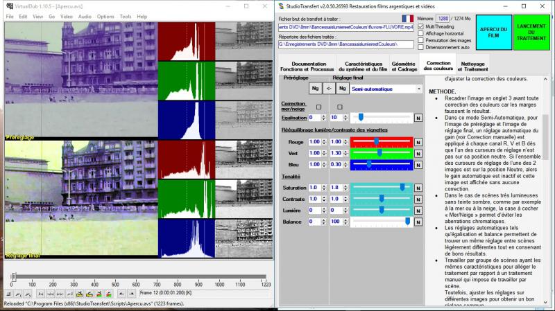

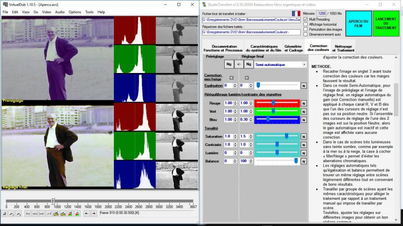

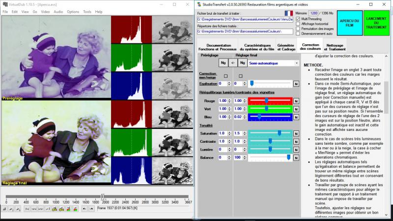

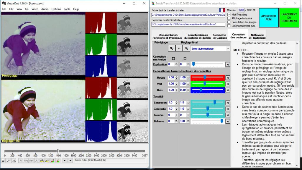

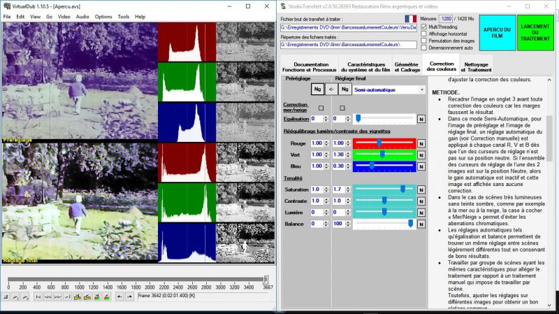

Voici déjà quelques résultats avec StudioTransfert©, mais c'est le maximum qu'on sache faire, compte-tenu des dégradations des couleurs.
J'ai laissé les réglages visibles pour la couleur. Pour les autres réglages :
1) caractéristiques du système et du film : Argentique asservi, progressif, vitesse de tournage 16 i/s, téléviseur 50 i/s
2) géométrie et cadrage : Non partout
3) nettoyage et traitement : stabilise 0, rayures 5, nettoie 5, grain 5, contours 2, netteté 6
Il faudrait traiter la couleur scène par scène, car les réglages ne sont pas les mêmes partout.
Quant à un tutoriel de colorimétrie, je n'en connais pas, mais il faut lire la notice 4- Procédé correction Couleur TRES dégradée de StudioTransfert disponible sous C:\Program Files (x86)\StudioTransfert\Documentation
Bonnes corrections !
Dani
