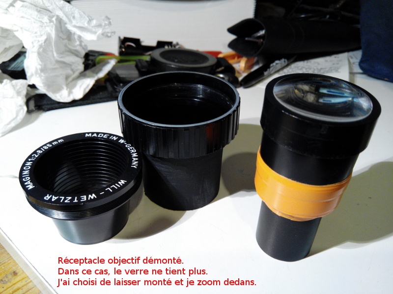

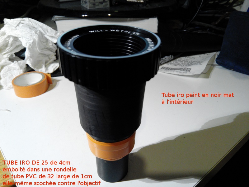

Hello le forum,
Plutôt qu'un long discours, voici mon montage dédié au HEURTIER P6-24B.
Le tube IRO de 25 rentre juste dans le Heurtier. Je suppose également dans le 240. Peut être une légère couche de Chatterton pour rigidifier un peu l'emboîtage.
La longueur de tube IRO me permet de régler la netteté en sortie de projo en visionnant, à l'envers, sur l'image caméscope envoyée sur la TV en composite.
Tube IRO peint en noir mat à l'intérieur pour éviter les éventuels reflets. Je ne me suis pas posé de questions, Qui peut le plus, peut le moins...
A pluche et bonne bidouille !

C'est l'adaptation d'un objectif de projecteur de diapos de 85mm.
Pour de 'OdO.
Trouver un 50mm qui se monte ce serait probablement mieux. Mais moins facile à trouver et faire.

En fait, j'ai utilisé du tube PVC de différentes tailles afin de réaliser des réductions. L'objectif ( huhu !! ) de la manoeuvre étant de pouvoir emboiter le tout dans le Heurtier.
Laisser suffisamment de mou sur le tube de 25 afin de faire la netteté.
