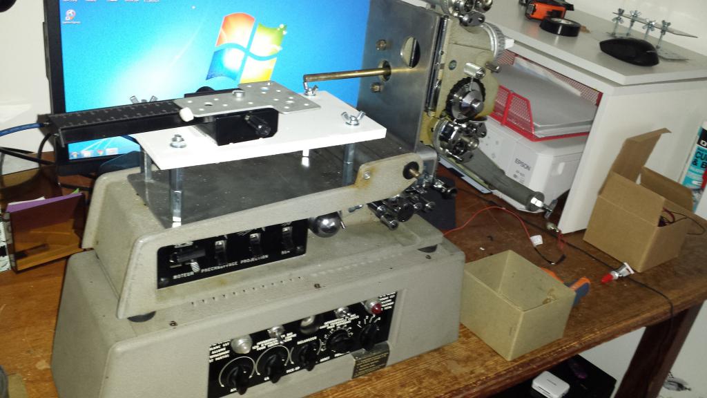

Bonjour

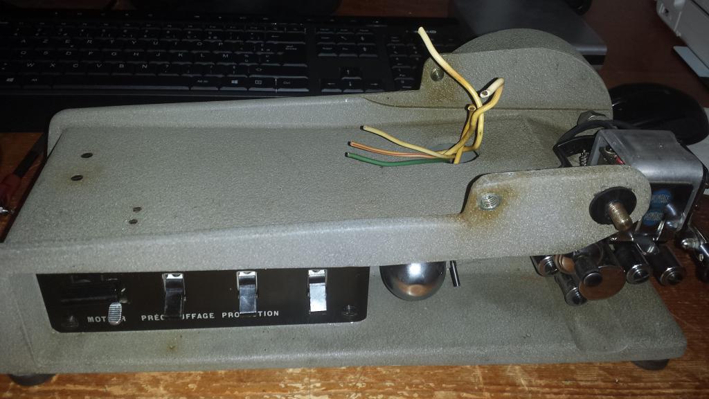

J ai pu modifier un hsm 53 groupe 2 sonore optique et magnetique (voir photo jointe).
J ai été obligé de le modifier en profondeur pour y placer un moteur +ma camera.
Le tout fonctionne très bien. J ai de plus acheté une cellule "solar" qui me permet de lire les bandes sonores optiques sans passer par l ampli du projecteur.
J ai par contre un probleme.
Ma camera est asservie au projecteur alors que la capture du son se fait (dans le flux). Du coup, le son n est pas synchro avec l image et il est tres complexe de le faire au montage.
Je peux avec cette caleea capturer aussi dans le flux (sans utiliser le trigger), mais je ne peux aller qu'à 20 i/s maxi.
Est il possible de capturer à 20/3 i/s avec les pâles? Peut etre devrais je les enlever?

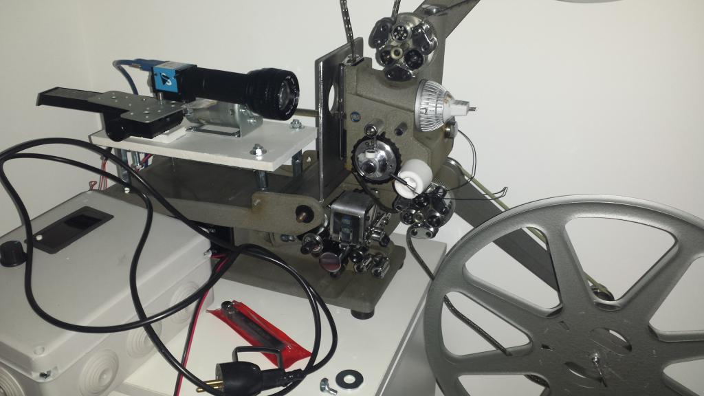

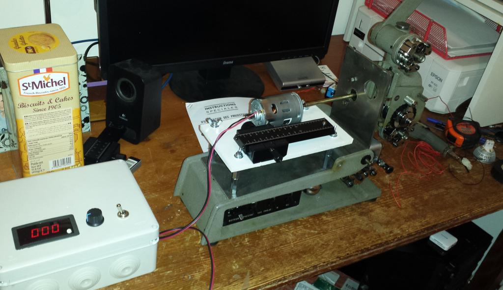

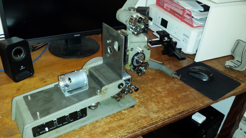

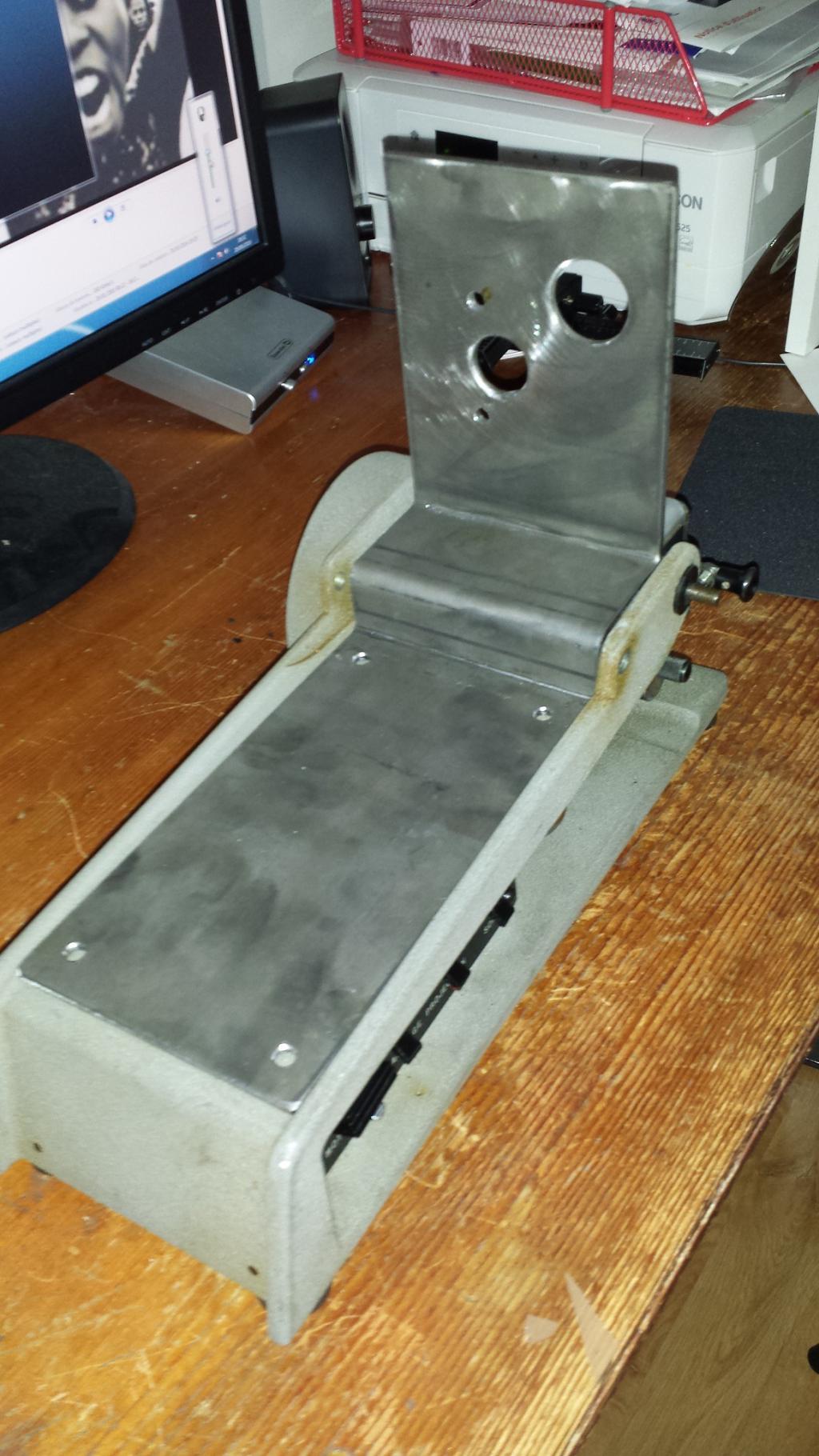

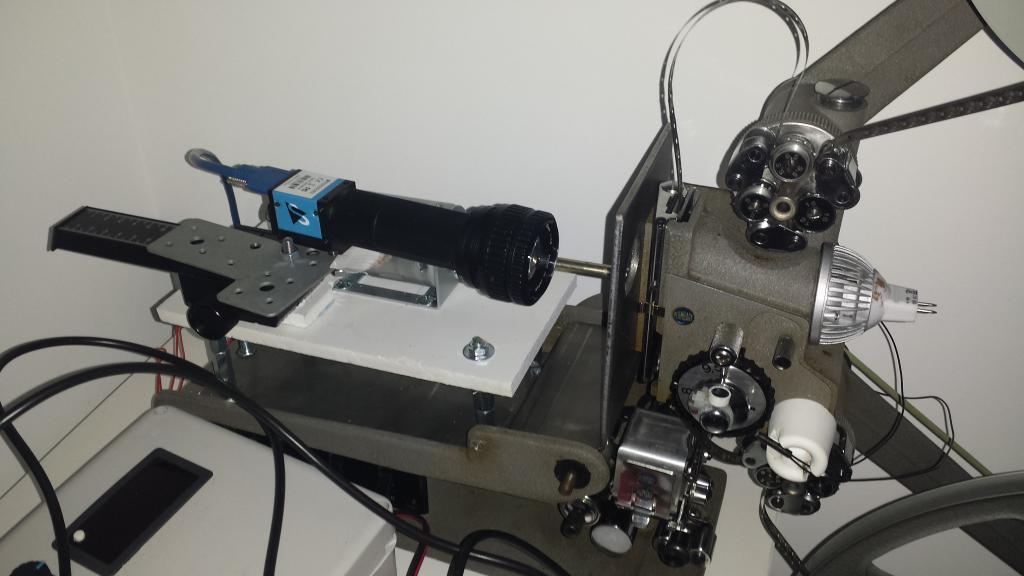

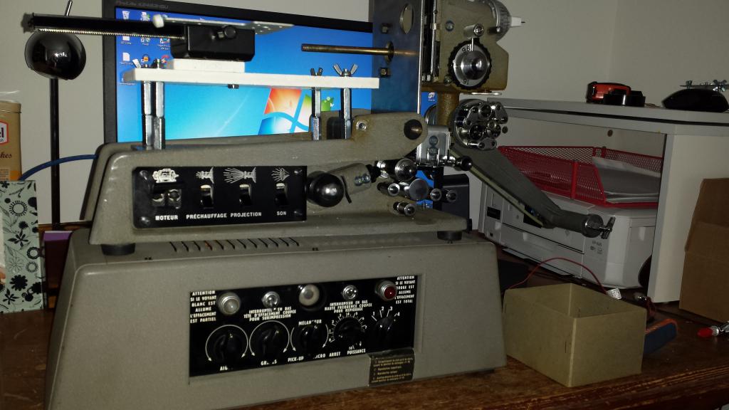

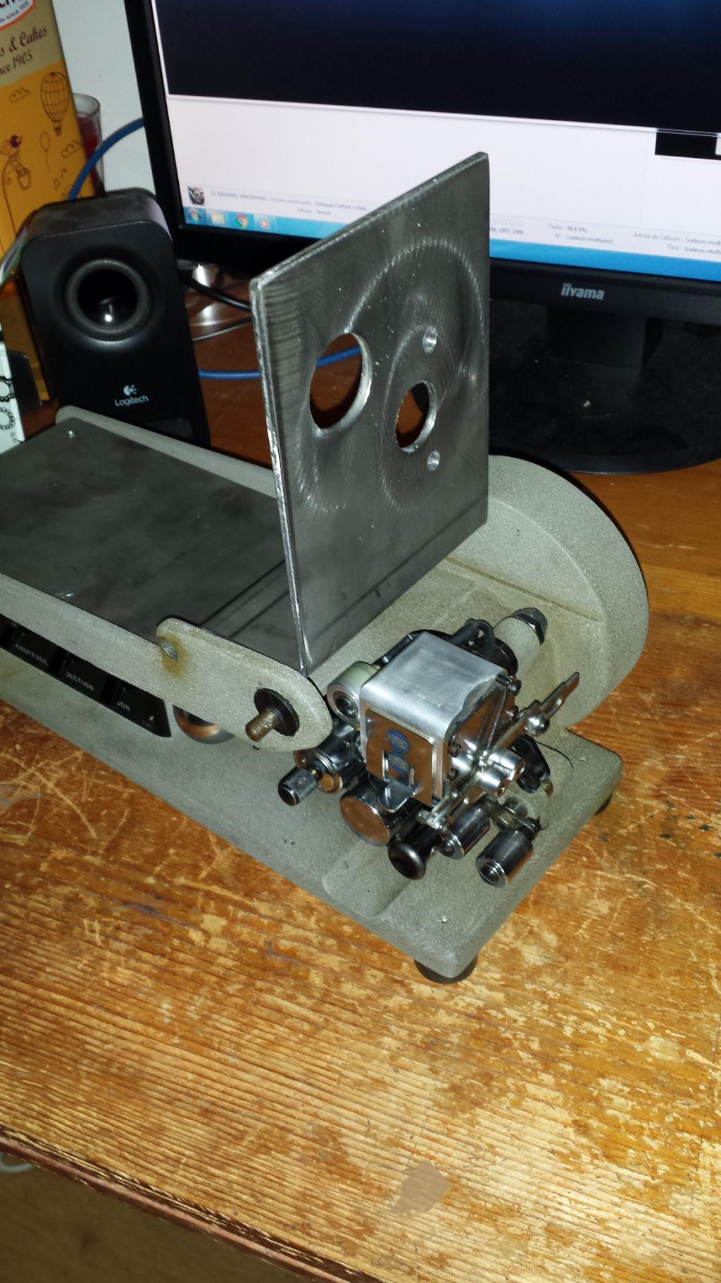

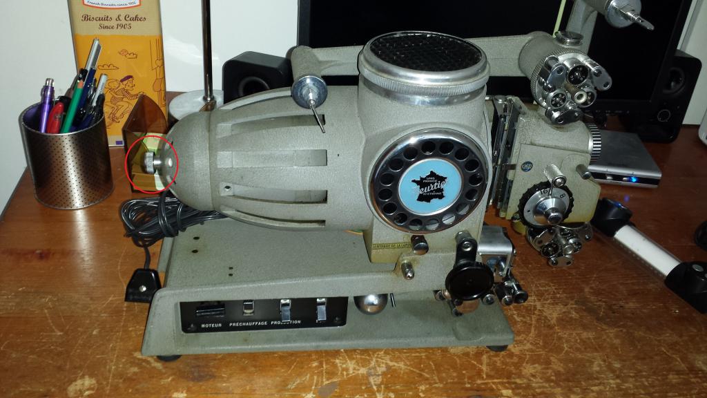

voici ci-dessus les photos de mes midifications sur mon projecteur tri format sonore, magnetique et optique.
Comme évoqué plus haut, j'ai pu numériser un vieux film 9,5 mm des années 30, mais il est sonore.
Vu que je capture image par image et que mon logiciel restitue à 25 i/s, il va falloir caller le son à l'image avec un logiciel de montage, ce qui risque d'être très très très long .... c'est un film de pres d 1 heure 30 ....

LIONEL37, très beau travail !
A propos de ton moteur trop limite, je constate d'après tes photos, que l'arbre des pales est accouplé directement à l'arbre du moteur, ce qui veut dire que lorsque le projecteur doit tourner à 25 i/s soit 1500 trs/m, le moteur est lui aussi à 1500 trs/mn.
Or ce type de moteur peut tourner à des vitesses bien supérieures, 3000, 3500, 4000,..... trs/mn
La puissance du moteur est liée à sa vitesse et son couple, si ce moteur à une vitesse nominale de 3500 trs/mn, en le faisant tourner par exemple à 3000 trs/mn pour les 25 I/s, il va grimper en puissance.
Il suffit (si cela est possible) de monter une réduction soit à poulies et courroie crantées ou autre de (3000 trs/mn / 1500 trs/mn) = 2
La petite poulie sur le moteur et la grande poulie sur l'arbre des pales.
J'ai modifié le projecteur de St-Oblas, un Heurtier Tri Film, lui aussi en 8 mm, 9,5 mm et 16 mm mais muet, avec ce type de moteur et une réduction à poulies, il n'y a eu aucun soucis sur ce point que tu soulèves.
