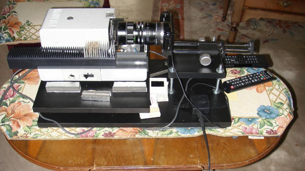

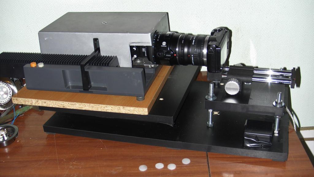

Je trouve ça intéressant, j'ai fait des essais depuis mon dernier contact en partant sur la macro avec le projo Braun et un Alfa Sony ILCE 5000.
Je lui ai collé une bague de conversion Nex -Minolta, car j'avais du matériel Minolta du tps de l'argentique provenant d'un SRT 101 dont un beau F 50 Rokkor qui ouvre à 2.
La bague de conversion vu son épaisseur, sert en même temps de bague-allonge ... Mais avec le F 50 c'est limite la focale est trop longue avec un APN puisque le rapport est x par 1,5. Alors j'ai essayé ensuite un vieux Soligor F 35 monture Minolta MC et le cadrage macro de la diapo en rapport 3/2 est impecc.  Le temps de faire des exemples et je vais poster ces modifs. Déjà deux diapos de 1970 prises en Bretagne c'est de l'Ektachrome bien conservé ..; il faut traiter tout ça convenablement mais je suis sur la bonne voie ..
Voilà le montage, j'ai récupéré les glissières d'un soufflet Minolta, impeccable matériel à glissement onctueux ... très précis. Le Soligor 35 est très court et avec la bague Minolta-Nex l'ensemble  permet d'approcher très près du plan de la diapo placée dans le projecteur. J'ai juste mis un anneau récupéré d'un pare-soleil en bout d'objectif. Pour l'instant j'ai calé le projecteur avec des morceaux d'isolant radiateur en mousse collés au scotch double face, je vais mettre des petites équerres, il est lourd mais bon ...  L'avantage de ce Braun est sa télécommande ...

MessagePosté le: Dim 29 Jan 2017 - 18:04    Sujet du message: Numérisation de diapositives par macrophoto Répondre en citant
Pingouin
bien ton montage. je vois que tu arrives à cadrer exactement la diapo sans être obligé de la recadrer?
les couleurs un peu flachies pour mon gout mais belles. je me trompe ou on arrive a voir le grain du film?

MessagePosté le: Dim 29 Jan 2017 - 19:10    Sujet du message: Numérisation de diapositives par macrophoto Répondre en citant
Bonsoir JC,
Cadrer la diapo en pleines dimensions oui, j'ai choisi le mode 3.2 du Sony et non pas 16.9 avec le Soligor 35 la zone de netteté coïncide à peu près, le glissement doux et précis des glissières Minolta le permet. A ce sujet on peut dire que la qualité d'usinage de ce matériel est autre chose que ce que l'on trouve aujourd’hui. Idem pour les objectifs Minolta, c'est du lourd, il n'y a pas de plastique là dedans ...
Le grain du film ... c'est peut être beaucoup demander ... le piqué de l'objectif Soligor 35 est bon malgré un très léger vignettage ,et peut être qu'en affinant les réglages on devrait s'en approcher, le Kodachrome 25 ASA avait le plus de grain. Mais j'ai souvent fait de l'Ektachrome parce qu’on pouvait le faire développer au labo du coin. Le traitement 3 couches couleurs était le meilleur, j'aurais du tout le temps m'y tenir, d'ailleurs la face sensible d'une diapo 25 ASA est reconnaissable on voit très bien l'épaisseur des couches or que c'est brillant des deux côtés avec de l'Ekta ...
En fait j'ai pas mal tâtonné avec les objectifs et je ne me pas assez préoccupé du rendu. J'ai fait les réglages permis par le mode manuel du Sony, et là pas d'automatismes avec un objectif adapté de l'argentique, il faut jouer avec les ouvertures et la vitesse selon les diapos ... On peut quand même régler l'ISO sur une très grande plage, faut trouver le bon compromis ...La balance des blancs était sur Auto, et il y a aussi un réglage dynamique appelé DRO (Dynamic Range Optimizer) que j'ai laissé sur Auto, on peut le désactiver off ou le mettre en manuel, mais là ça fait trop de manips ....
Il faudrait peut être que je fasse du brut de brut avec tout sur Off pour voir. Bien sûr je capture en RAW et le logiciel IDC s'occupe de l'interprétation, c'est pas DXO, mais c'est gratuit ...IL permet d'envoyer une copie TIF dans le logiciel de son choix, j'utilise depuis longtemps Paint Shop Pro 2000 (anciennement JASC à présent Corel) qui malgré son âge offre pas mal de possibilités.
Le propos c'était de trouver déjà un bon objectif ... car l'APN c'est bien mais le capteur est plus petit, avec un plein format 24X36 c'est mieux et c'est plus simple, mais plus cher ...
Amicalement

MessagePosté le: Lun 30 Jan 2017 - 09:59    Sujet du message: Numérisation de diapositives par macrophoto Répondre en citant
Quel inconvénient avait le 50mm? Est-ce que la bague de conversion donnait déjà trop de tirage pour le grandissement recherché? Autrement il serait probablement mieux adapté du point de vue optique. Une autre solution intéressante si l'on accepte d'être en manuel est un objectif d'agrandissement.
Personnellement comme je voulais un rapport proche de 1:1 (en fait je prévoyais tout de même un léger recadrage), j'ai utilisé mon Micro Nikkor (c'est peut-être d'ailleurs à la suite des chocs en l'enfilant dans le tube du Rollei 66 que j'ai fissuré l'unique bague plastique que Nikon avait eu la mauvaise idée de mettre sur cet objectif par ailleurs exceptionnel.
Tu as bien raison de capturer en RAW. Dommage que je n'ai pas cette possibilité pour le transfert de films. On retire ainsi toute la dynamique de l'argentique. Des fois c'est à peine croyable!

MessagePosté le: Lun 30 Jan 2017 - 10:27    Sujet du message: Numérisation de diapositives par macrophoto Répondre en citant
Idem, j'ai gardé mon 50 mm El Nikkor manuel avec un soufflet. Du coup le seul param que je change d'une diapo à l'autre, c'est le temps d'exp. Pas un poil de vignettage, et je vois le grain (pas des masses cela dit... ^^)

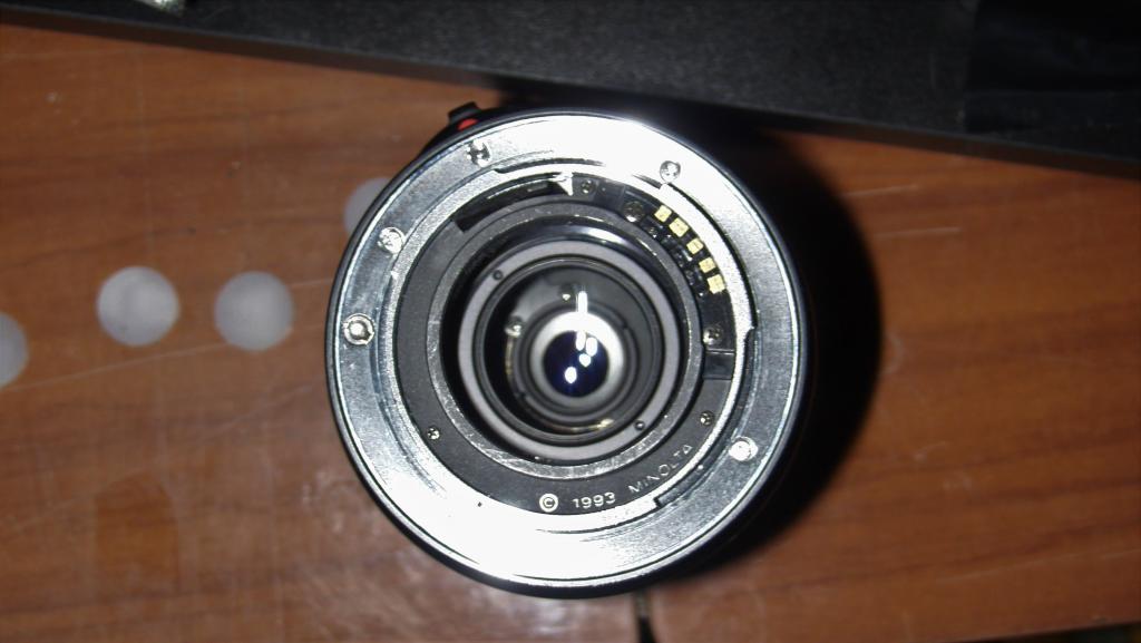

MessagePosté le: Mar 28 Fév 2017 - 19:48    Sujet du message: Numérisation de diapositives par macrophoto Répondre en citant

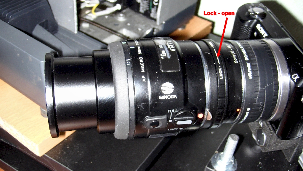

Bonsoir Everybody,
Après avoir numérisé une centaine de diapos avec le Minolta 50 et le Soligor, prises entre 1965 et 1973, j'ai décidé d'améliorer le système avec achat au Japon d'un Minolta AF 50 2.8 macro d'occase (80 euros) Monté sur le Sony ILCE 5000 avec des bague d'adaptation et bague allonge idoines pour avoir le bon rapport pour cadrer entièrement la diapo avec de la marge de chaque coté du bon focus.Déclencheur par le PC à travers le logiciel Remote camera control. Capture en RAW avec le logiciel Sony IDC version 5.gratuit.Le DXO c'est trop cher pour moi. Le résultat est plutôt bon, là c'est sur qu'on voit le grain ...et toutes les saletés ...
Le pb c'est que le Minolta AF Macro monté ainsi ne possède pas de bague de diaphragme, et au repos il est fermé à 22. Je pourrai investir dans une bague Novoflex Minolta AF vers Sony Nex avec commande de diaphragme mais c'est pas donné ... J'ai donc choisi de faire travailler le Sony en priorité d'ouverture au diaphragme. Et avec le Remote Camera control j'adapte la vitesse et l'ISO pour obtenir une image correcte, mais en cas de diapo sous exposée une ouverture de 22 c'est pas beaucoup et trop d'ISO ça augmente le grain ....
J'avais pensé à repousser l'ergot de commande du Minolta avec une petite languette en plastique vers plus d'ouverture par exemple au milieu de sa course pour travailler à 5,6 ou 8 ou mieux là ou il est le meilleur en macro. Si un membre de l’honorable assemblée à une idée je suis preneur et reconnaissant ,j'ai encore au moins 1000 diapos sur l'étagère ...
Je vous joins des photos du système et une diapo témoin pas terrible car mis à part que j'étais jeune elle est pas très piquée
Amicalement
Sur la photo de l'objectif vue par le cul, l'ergot de diaphragme est en haut, là je l'ai décalé au pif vers la droite avec une cale vers la pleine ouverture.

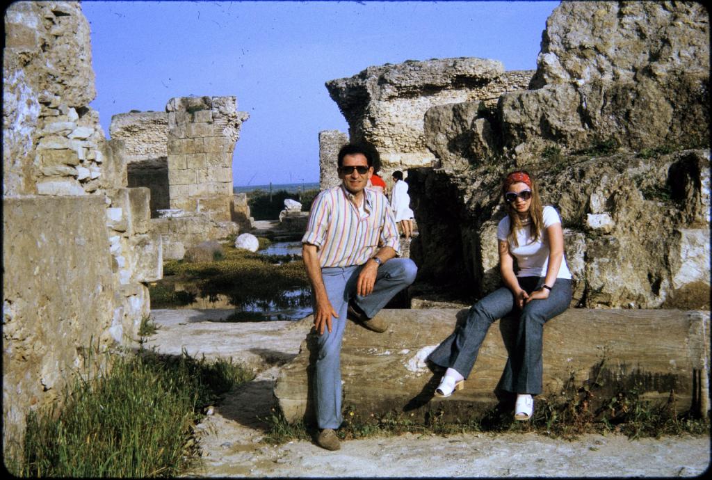

Ci dessous une diapo de 1973 en Tunisie, pas très nette, en RAW  elle fait 5436X3632,  on peut donc la peaufiner, ce que je n'ai pas fait.

Je trouve cela déjà très bien: bonne netteté, belles couleurs naturelles. Tu tiens certainement le bon procédé. Maintenant tu vas pouvoir exploiter à fond les possibilités du RAW. Dans cette photo, cela doit permettre de déboucher les ombres. Cela dit, lorsque l'on a des milliers de photos, cela prend pas mal de temps!
Mais c'est beaucoup plus facile en diapo qu'en film. je suis arrivé à exploiter des photos que je croyais inexploitables. Alors qu'en film, je pense être arrivé à un bon résultat lorsque les films de départ sont bons, mais je suis très vite gêné lorsque les films sont sous exposés ou surexposés. La taille du cliché initial doit compter pour beaucoup. Je m'étais déjà rendu compte de cela lorsque je faisais de l’agrandissement: les négatifs 6x6 étaient beaucoup plus faciles à rendre. je ne parles pas de la netteté, c'est évident et s'explique facilement, mais de la profondeur, de la dynamique (difficile à décrier!). L c'est pareil, j'ai beau essayer de pousser l'exposition sur mon caméscope, je n'ai rien de bien probant, tout de suite du grain et quelque chose de moche. Il faudrait voir si l'on a la même chose avec une caméra sur 12 bits. Mais je suis trop vieux pour investir encore dans du matériel coûteux qui passera la plus grande partie du temps au placard.

MessagePosté le: Mer 1 Mar 2017 - 08:56    Sujet du message: Numérisation de diapositives par macrophoto Répondre en citant
Oui Merci du conseil, il faut que pour chaque diapo j’optimise à la fois pour déboucher les noirs et eviter les blancs brûlés.
Je viens de m'apercevoir que le logiciel Sony IDC le permet il y a une fonction qui fait apparaître les pixels qui manquent aux deux extrêmes
par des petits points, je n'avais pas exploité ça ...
Par ailleurs je viens aussi de m'apercevoir qu'en fait l'adaptateur AF-NEX comporte une bague pour ouvrir le diaphragme ! ....
J'ai donc raconté des histoires dans mon message précédent ... pas besoin de bricoler pour ça  ouf ! Avec cet anneau je vais faire pouvoir varier l'ouverture quitte à coller un
point blanc à l'endroit ou le piqué est le meilleur.
A partir d'un certain âge je dois dire que les qualités opérationnelles s'émoussent ...
Amicalement

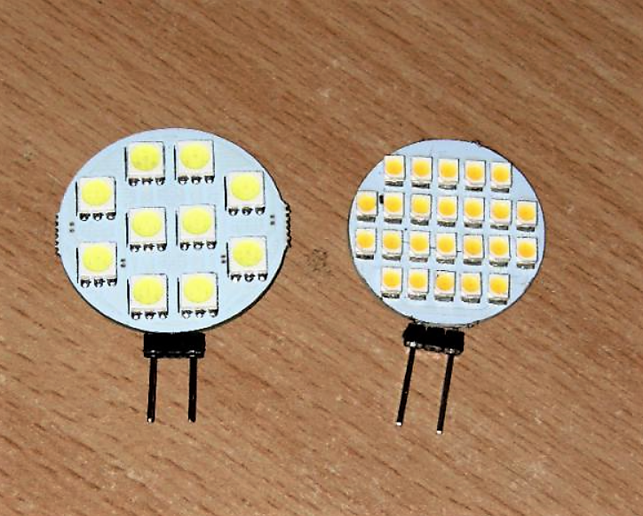

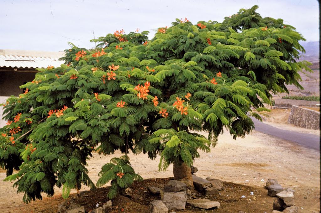

Après derniers ajustements, j'ai remplacé la LED trop chaude par une plaquette soudée de 10 leds lumière blanche 12V,  point blanc vérifié à 255 sur les trois canaux RGB avec Paint Shop Pro. On trouve ces leds sur Internet pour pas cher, venant de Hong Kong un paquet de 8 ou 10 pour quelques euros
J'arrive à ces résultats avec ces quelques diapos prises aux Iles Canaries en 1973, sur la première on lit très bien la page du Chien des Baskerville. Elles ne sont pas très contrastées, il faut dire qu'aux Iles Canaries toute la façade atlantique est pratiquement toujours dans la brume, ça s'arrête à la ligne des sommets et côté africain c'est sec et très ensoleillé. Phénomène propre à ces Iles.

MessagePosté le: Sam 4 Mar 2017 - 05:52    Sujet du message: Numérisation de diapositives par macrophoto Répondre en citant
Excellent résultats! Par contre je ne trouve pas que l'équilibre chromatique de ces nouvelles LED soit meilleur. Plutôt l'inverse. A moins que cela ne vienne des retouches dans Photoshop qui n'étaient pas les mêmes. Il faudrait voir les photos de base non retouchées. Mais pour ce qui est de la netteté, plus rien à améliorer!
Messages: 6 096
MessagePosté le: Sam 4 Mar 2017 - 08:16    Sujet du message: Numérisation de diapositives par macrophoto Répondre en citant
Pingouin
Meme avis qu'André. Je ne sais pas si tu trouves ce type de plaquette en différents ton de blanc. Pas sûr.
Alors revois ta balance des blancs dans le logiciel, a moins que ce soit les diapos qui ont virées. Et meme dans ce cas . . .
Pour le reste très bien.

MessagePosté le: Sam 4 Mar 2017 - 09:05    Sujet du message: Numérisation de diapositives par macrophoto Répondre en citant
Vous êtes bien matinaux Messieurs ... Et vous avez raison ! j'avais pas monté la bonne led ! celle de droite à 10 pastilles est la bonne, celle de gauche la plus petite
à 34 pastilles est la chaude .
A présent ça donne ceci : Mais avec la froide la lumière est moins bien répartie, je pourrais laisser l'autre mais en choisissant la balance des blancs manuelle,on peut utiliser alors un poinr gris de référence. Je vais voir ... En tout cas merci . Ca progresse  pour moi !

MessagePosté le: Sam 4 Mar 2017 - 09:23    Sujet du message: Numérisation de diapositives par macrophoto Répondre en citant
Pingouin
Bien mieux
La repartition de lumiere me semble bonne pourtant.
Pingouin
Inscrit le: 13 Jan 2017
Messages: 32
Localisation: PLaisir
MessagePosté le: Sam 4 Mar 2017 - 09:40    Sujet du message: Numérisation de diapositives par macrophoto Répondre en citant
Merci JC,
Oui, pour la répartition c'était subjectif de ma part, pensant au nombre de pastilles plus réduit, mais en fait le diffuseur blanc arrange tout ça comme il faut. Je ne vais pas compliquer davantage.
Amicalement

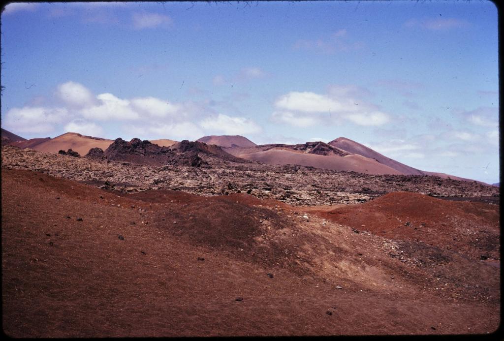

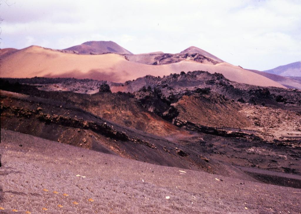

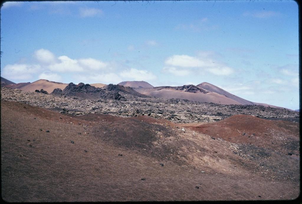

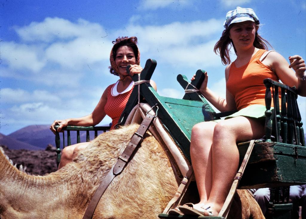

Oui JC, j'ai été content de retrouver ce souvenir de voyage, en voici une seconde, avec une futaille ... Nous faisions la promenade à dos de dromadaire, leurs grosses pattes larges convenaient parfaitement à la poussière de lave, et je comprend mieux à présent le flou de la première photo ... prise depuis le dos de l'animal    Après un petit tour sur Internet j'ai vu que ces vignes existent toujours ! et le vin est semble t il très bon ...
Et une autre montrant le paysage de lave refroidie de Lanzarote, je me souviens qu'a certains endroits le sol est encore chaud
AIM
Messages: 6 096
MessagePosté le: Lun 6 Mar 2017 - 08:27    Sujet du message: Numérisation de diapositives par macrophoto Répondre en citant
Pingouin
La diapos était floue proche mais nette a mis distance.
Dans la 2eme série la1 et la 3 ont un peu virée au rouge?

MessagePosté le: Lun 6 Mar 2017 - 09:02    Sujet du message: Numérisation de diapositives par macrophoto Répondre en citant
JC,
Non je ne crois pas qu'elles ont viré au rouge ces photos sont de la même bobine, en voilà deux autres pour comparer, en certains endroits de cette ile le sol est vraiment rose foncé, ça doit tenir à la composition des roches refroidies en fer ou en alu. c'est très pittoresque
AIM
Messages: 6 096
MessagePosté le: Lun 6 Mar 2017 - 12:38    Sujet du message: Numérisation de diapositives par macrophoto Répondre en citant
Le ciel tiré un peu vers le rouge
Pingouin
Messages: 32
MessagePosté le: Lun 6 Mar 2017 - 15:45    Sujet du message: Numérisation de diapositives par macrophoto Répondre en citant
Oui j'ai mis la balance des blancs sur auto en RAW et n'ai pas corrigé, lumière du jour aurait sans doute mieux convenu
Pour corriger à posteriori il y a le choix pour les niveaux auto dans Paint Shop Pro, dans Photofiltre et même avec le logiciel Photos que Microsoft a inclus dans Windows 10
Avec ce dernier logiciel la correction de base "Améliorer la photo" ça donne ça
AIM
Messages: 6 096
MessagePosté le: Lun 6 Mar 2017 - 15:57    Sujet du message: Numérisation de diapositives par macrophoto Répondre en citant
Tu as perdu en luminosité. Dommage
Pingouin
Messages: 32
MessagePosté le: Lun 6 Mar 2017 - 16:05    Sujet du message: Numérisation de diapositives par macrophoto Répondre en citant
Peut être qu'avec Photofiltre c'est mieux ? Qu'en penses -tu ?
AIM
Messages: 6 096
MessagePosté le: Lun 6 Mar 2017 - 16:21    Sujet du message: Numérisation de diapositives par macrophoto Répondre en citant
Je dirai que l'originale me plait mieux.
Vois à ne corriger que le ciel.
Comme quoi il vaut mieux réussir au transfert. Après c'est plus galère.
