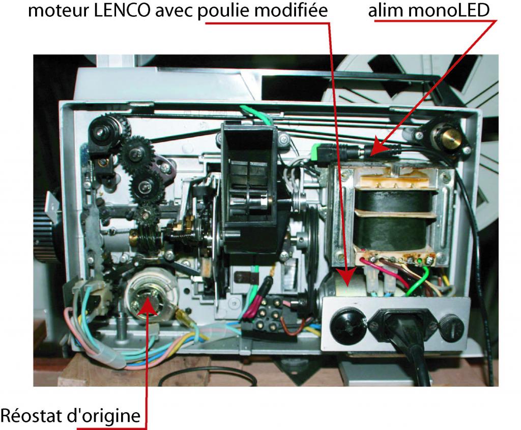

Je bricole un dispositif de transfert à partir d'un 3M Duo (8 et super 8). J'ai modifié une poulie pour défiler à 16,666 is, mais le réglage avec le potentiomètre d'origine ne parait pas très stable. Le projecteur est animé par un moteur Lenco sur lequel je n'ai trouvé aucune informations. Je n'ai pas les moyens pour savoir s'il fonctionne en alternatif ou continu, sa tension nominale, etc. Il y a un énorme transformateur mais aussi une lampe d'origine en 12 V ... je ne vois rien qui ressemble à un redresseur ...
Quelqu'un a-t-il des info sur ce moteur ? Comment le piloter et stabiliser sa vitesse ?
Merci de votre aide.

Postes nous une photos du moteur et du projecteur ouvert.

Ci-joint quelques photos. J'ai mis quelques commentaires sur la photo du projecteur ouvert. Pour la photo de la façade, j'ai mis une copie de la page de couverture de la notice : j'ai déjà pas mal découpé le capot ...
La poulie est de la récup sur un moteur de machine à coudre à pédale ... diamètre réduit de 10% par rapport au diamètre de la poulie originale du 3Mduo. Il n'y a plus de gorge pour le ventilateur de la lampe, mais j'ai mis une monoLED de 4W et 3 épaisseur de plexi blanc acheté chez PLASTI-D (shop@lacrylic.com).

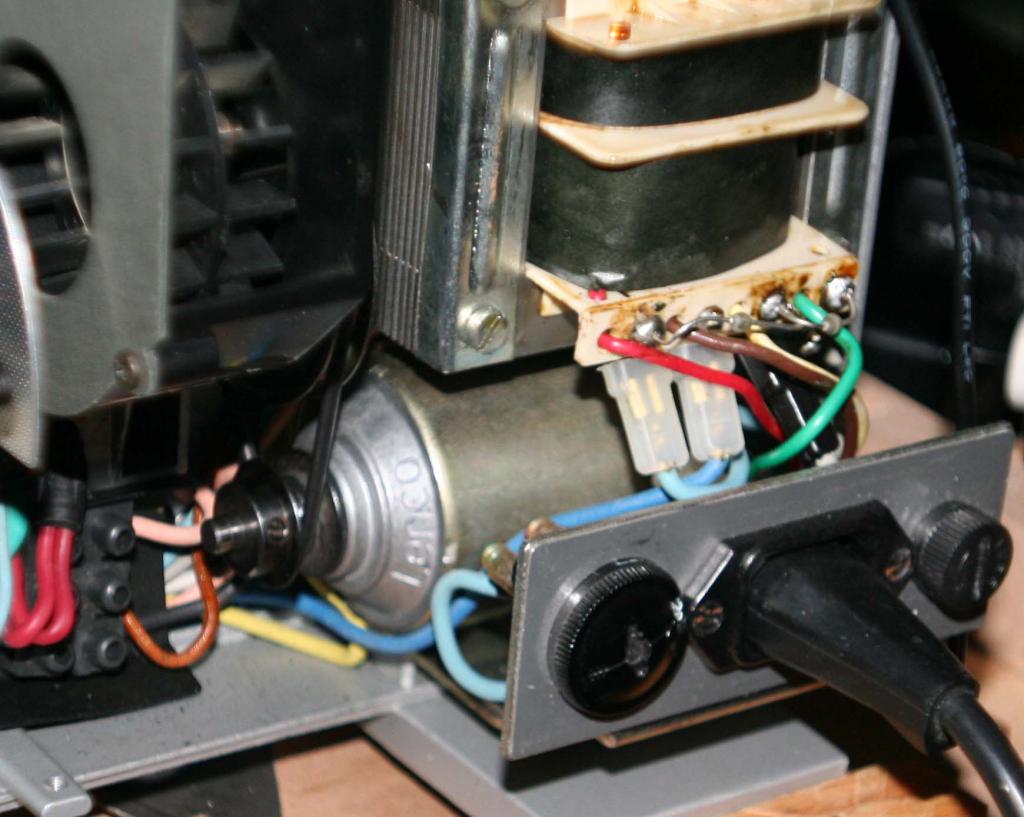

Merci à jcgrini et Gargamel de leur réponse rapide. J'ai consulté les deux liens indiqué par Gargamel : pas de doute il s'agit bien d'un projecteur fabriqué par Silma qui a cessé ses activité dans les années 1980 ou 1990. Peu de chances d'avoir des infos de ce coté là ...je joint deux nouvelles photos : vue de l'arrière du moteur et une vue de ce que je pense être un redresseur demi-pont.
J'en déduis que le moteur est alimenté en continu 57V (peut être 60 ?) ; je pense remplacer le potentiomètre par ce genre de variateur

Effectivement.ce n'est pas un moteur universel. Il n'est alimenté  que par 2 fils.
Attention à la tension de sortie du transfo. Elle doit être  supportée  par le variateur
. Donc le transfo et diodes restent. Mais je ne vois pas de condensateurs de filtrage.
Vérifiez les besoins en alim de ces variateurs. Continue, alternatif, filtrée,  tension max . .

https://www.amazon.fr/gp/aw/d/B00CWSO2IY/ref=pd_aw_sim_sbs_147_3?ie=UTF8&am…
Celui ci me paraît mieux. Mais il faut ajouter un filtrage après les diodes.
Tu pourrais récupérer les condensateurs qui sont en 400v en entrée d'alim PC ou toutes alim à découpage de vieux décodeur TNT et autres.
