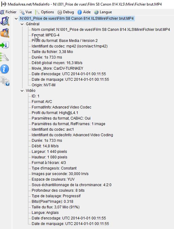

C'est quoi ce format HD spécial? Peux tu nous dire avec mediainfo?

Le format HD de ce matériel (Trois marques différentes)
est de 1440 x 1080 pixels donc pas vraiment HD 1920 x 1080.
Cela s'explique par l'utilisation du CMOS de grande capacité
Il est utilisé pour le cadrage ultra précis en N8 comme en S8.
Le format du Super8 est proche du 4/3 vidéo donc mis à part quelques astuces et déformations
impossible à utiliser en 16/9 la norme actuellement en HD 2K 4K 8K 16K et oui, les formats deviennent

Pour revenir à ce format, j'ai découvert que :
1920 pixels horizontaux  X 3/4 : 16/9 = exactement 1440 pixels
tout en gardant la hauteur de 1080 pixels.
Seul le logiciel BlackMagicDesign Resolve 14 et 14 Studio accepte ce format sans aucun problème.
Si seulement ces trois appareils pouvaient avoir une sortie vidéo HD en RAW plutôt qu'en MP4 cela magnifierait nos images S8.
Prochaine version probable.

Détail MediaInfo
http://www.sendspace.com/file/y624td

MessagePosté le: Ven 1 Sep 2017 - 13:25    Sujet du message: scanner film 8 et S8 Répondre en citant
Comme vous pouvez le voir, il y a un problème récurrent à savoir le codage MP4 loin de la haute qualité que je recherchecontrairement à la Marshall CV-200 n'étant plus en vente actuellement (remplacée par la CV-215 d'un coût X2)
et la cadence de 30 im/s à ralentir avec un logiciel créant des images intermédiaires tel ReSpeedr de Prodad (nombreux tests en ce moment sur la dernière version)

Suite ultérieurement car en plus il faut réduire la qualité d'affichage des image moins de  1K acceptés sur ce site ....

merci
je pense que cette doc va pas mal aider à se faire une idée de ses propre capacité à l'utiliser.
la résolution du mp4 1440x1080 devrait être facilement converti en 1920x1080 c'est à dire avec 2 bandes noire sur les cotés. AVSconverter ou même probablement VirtualDub devrait faire ça facilement sans trop de perte.
