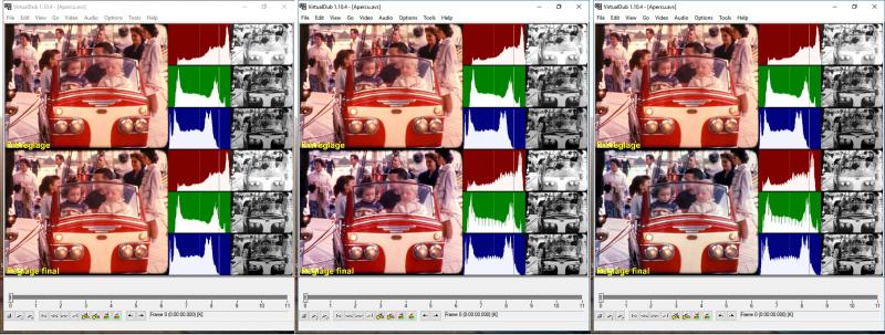

J'ai effectivement commencé à creuser ça depuis quelque temps. Mon vieux MAGNON DX87 familial était équipé d'origine d'une lampe Philips 12V 100W réf. 6834.
Ayant démarré par des transferts par projection, au cas où, j'ai acheté une lampe équivalente sur un site, marque OSRAM réF. XENOPHOT 64627 HLX EFP.
Bien que je n'ai pas du tout vérifié au moment de l'achat de cette 2nde lampe, les deux avaient une même température de couleur de 3350°K.
Et puis, avant même de pouvoir l'utiliser, je suis passé à l'ODO ; après avoir lu les quelques pages qui en parlaient sur LTP et pris conseil auprès de GASEL, j'ai opté pour une lampe à LED XanLite Evolution Spot 230 lumens blanc neutre, qui a une t° de 4000°K.

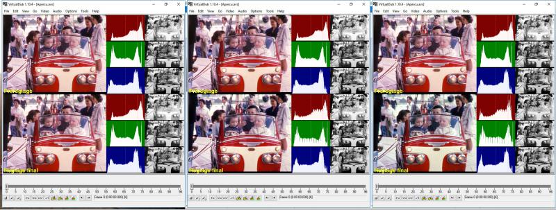

On n'est pas trop loin, mais par précaution je faisais toujours un réglage de balance des blancs sur mon APN avant de lancer ma capture, jusqu'au jour où je me suis rendu compte que le rendu final pouvait être amélioré en refaisant une 2° balance des blancs avec ST via un ColorYUV(AutoWhite=true).
Puis vint le jour où j'ai oublié de faire la balance avec l'APN avant capture, et je me suis demandé si ça allait être mieux ou pas.
Alors voilà :

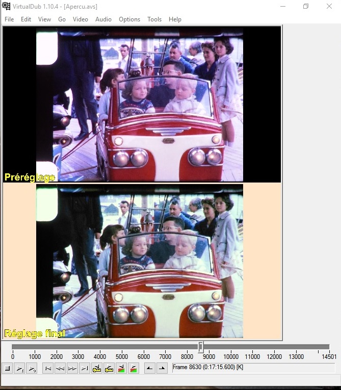

Colonne de gauche : pas de balance des blancs sur l'APN, image du haut = original, image du bas = après balance des blancs par ST
Colonne de droite : avec balance des blancs sur l'APN, image du haut = original, image du bas = après balance des blancs par ST
L'image avec double balance des blancs me plaisait le plus car contrastée, mais l'image sans aucune balance n'est pas si moche.

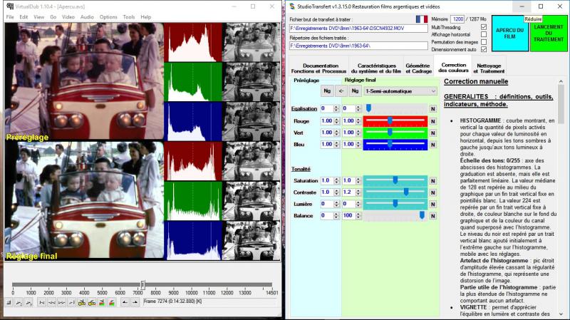

En attendant, j'ai cherché si je pouvais rattraper l'image sans balance des blancs sur l'APN corrigée par ST : oui, il suffit de pousser le contraste !
Avec juste la balance des blancs :
En poussant le contraste à 1.2 :

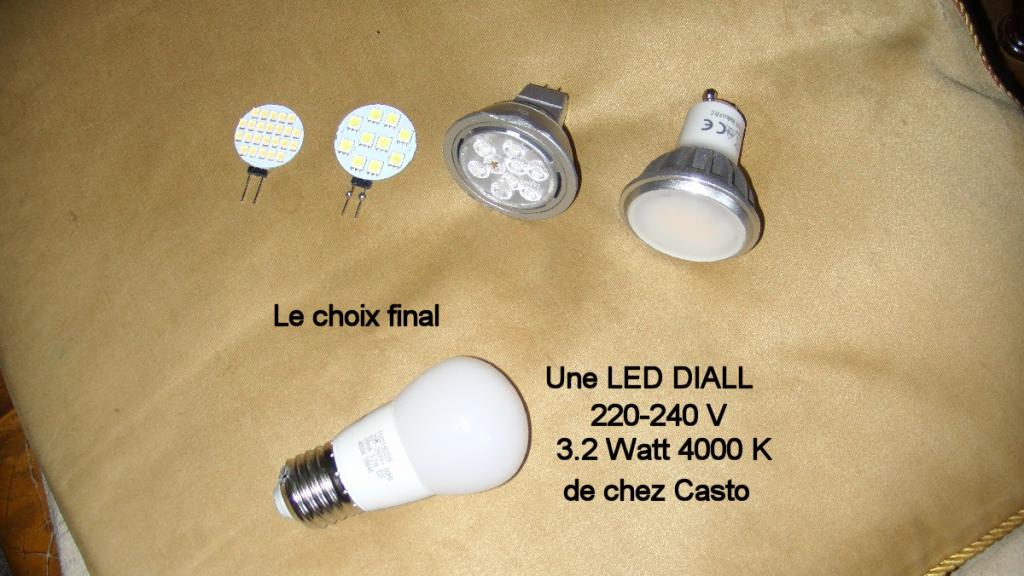

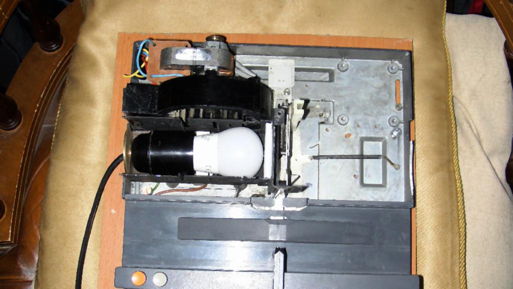

Aussi bien pour le transfert film que pour les diapos j'ai pas mal tâtonné, d'abord avec des ampoules à Led à culot G 10, GU 5.3, et aussi avec des plaquettes LED sur CI à écartement G4 (chinoises)
Tout ça entre 2600 k et 6500 K, soit basse tension soit 220/240V A des prix divers, les plaquette Led chinoises de Hong Kong à 5 euros le paquet de six ...

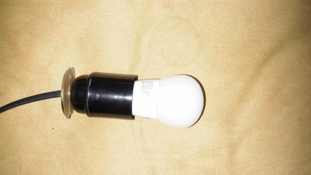

Et le mieux que j'ai trouvé c'est une vulgaire ampoule à vis standard E 14 de chez Casto à 6 euros, c'est une Diall 220/240V 3.2 W 4000K à bulbe blanc dépoli.
Idéal, le dépoli uniformise très bien la lumière sans le moindre halo et avec le plastique blanc diffuseur en plus c'est parfait. Pas très grosse, je la loge la lampe et son culot dans la boite à lumière de mon projecteur Rollei après avoir tout viré.

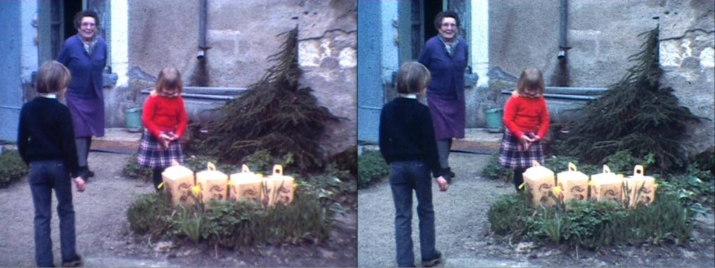

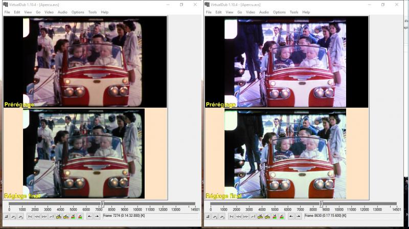

J'ai donc acheté une ampoule de 3000°K et ai procédé à des essais comparatifs que voici :
avec ampoule LED XanLite Evolution Spot 4,8 W 230 lumens blanc neutre 4000°K :
avec ampoule LED SYLVANIA RefLED MR16 V3 5,5W 345 lumens blanc chaud 3000°K :

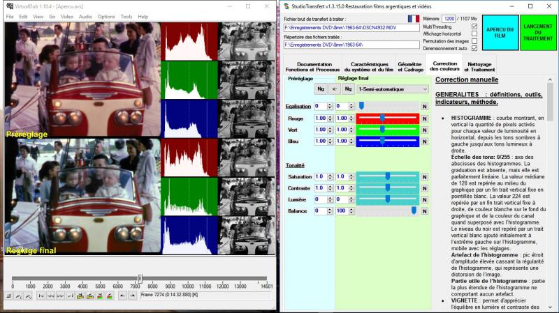

Pour ces deux images, la ligne du haut est l'image originale capturée sans préréglage de balance des blancs ; pour la ligne du bas : colonne de gauche = pas de correction couleur, colonne du milieu = correction par ST de la balance des blancs à 20%, colonne de droite = correction par ST de la balance des blancs à 50%.
On constate qu'avec l'ampoule de 4000°K, il ne faut qu'une balance des blancs à 20% pour avoir le même résultat qu'avec la lampe de 3000°K avec une balance des blancs à 50%. Le rendu que je préfère avec 4000°K est la balance à 50%.
Donc, deuxième conclusion : la lampe avec une t° de couleur de 4000°K fournit le rendu final le plus proche de la réalité, malgré l'écart de t° plus important par rapport à la référence de 3350°K qu'avec la lampe 3000°K.
Cela confirme bien notre (bon) choix du 4000°K à tous les trois : stef44, pingouin, et moi. Bien sûr, la lampe à la température de couleur idéale serait celle pour laquelle aucune correction de balance des blancs ne serait nécessaire.

En réponse à dani75, non je ne capture pas en ODO mais avec le condensateur et même des essais avec le doublet à deux lentilles de 125 mm / 3D suite au descriptif de Jojonas.
Mais d'ici peu, je devrais pouvoir passer en ODO suite a avoir trouvé l'objectif qui va bien.
Comme éclairage actuel avec le condenseur, c'est une halogène de 20 watts.
J'avais moi aussi fait un comparatif entre la projection directe sur écran et sur la capture mais après traitement avec Neat-vidéo et mon étonnement de constater la capture (traitée) meilleure que la projection directe.
Voici la comparaison entre une capture avec led et capture halogène en veillant être à même ouverture.......
A gauche avec LED et Halogène à droite.
Inscrit le: 05 Fév 2012
Messages: 213
MessagePosté le: Sam 17 Juin 2017 - 10:28    Sujet du message: Température lampe Répondre en citant
