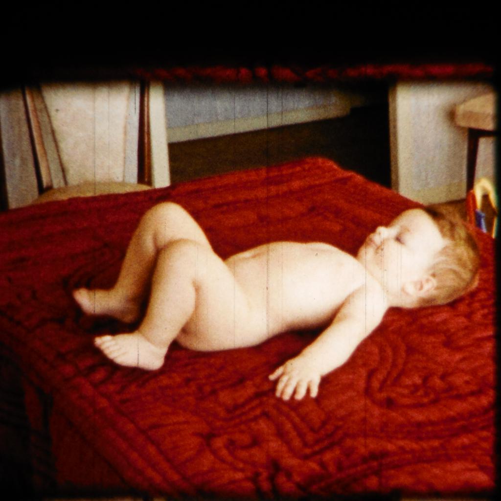

Je crois utile de vous faire part du résultat d'un essai comparatif de 2 lampes à LED assez voisines :
  1. Xanlite LED Evolution Spot 230 lumens blanc neutre GU5.3, 4,8W, t° de couleur 4000°K (blanc neutre), angle de diffusion 100°
  2. Sylvania RefLED V3 GU5.3 MR16, 5W, t° de couleur 4000°K (blanc neutre), angle de diffusion 36°
L'essai a été réalisé sur une seule et même image, seule l'ampoule a été changée. La balance des blanc a été faite sur l'APN avec la Sylvania, et est restée inchangée avec la Xanlite.
Voici le résultat brut (photos non retouchées) :
avec la Sylvania
avec la Xanlite
On constate :
  1. moins de rayures avec la Xanlite, dont l'angle de diffusion est nettement plus élevé que la Sylvania
  2. la teinte de l'image un peu plus jaune avec la Xanlite, ce qui montre qu'en réalité ces 2 lampes n'ont pas une température de couleur identique
Moralités :
  1. entre 2 modèles de lampes LED, préférer celui qui a l'angle de diffusion le plus élevé
  2. faute d'avoir trouvé un modèle de lampe LED qui permette la capture ODO sans post-correction de la balance des blancs, comme envisagé au début de ce fil, il faut prérégler la balance des blancs directement sur l'APN (sans avoir chargé de film dans le projecteur), avant de lancer une capture
Bons transferts pellicules !
Dani

Michel du site fiston production nous avait indiqué influence de la lumière sur les rayures. la position de la lampe et le type de diffuseur pouvait jouer sur elles.
certain font une boite à lumière avec une surface réfléchissante pour avoir de la lumière venant, de tous les angle, taper la couche image de la pellicule.
de plus si la lampe diffuse plus, la quantité de lumière qui tape sur les 4x5mm de l'image est plus faible. l'ouverture de l'APN ara changé aussi, non?
pour la couleur, je ne voie pas de différence. elle doit être faible.

Ici il n'y a eu aucune influence de la position de la lampe et du type de diffuseur, mais seulement de la lampe puisque je l'ai changée entre les 2 essais, et que les 2 lampes s'ajustent parfaitement sur le même support.
Cela démontre la forte influence de cette dernière, même à travers le diffuseur blanc, qui est celui préconisé par Gasel et JMC.
C'est ce qui est le plus surprenant.

Dans ton test effectivement.
Mais tester aussi , sur un film comme celui la, avec rayures , les autres éléments de la chaîne lumière pour voir si on peut améliorer.
