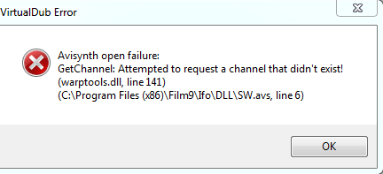

Bonjour
Je vient de faire des test sur film9, et franchement il est super.
par contre je rencontre un problème
j'ai numériser un film sonore avec un elmo-st180 et une camera
sur vlc ou virtualdub. J'ai bien l'image et le son
par contre dans film9 cela me met pas de son
ou alors cela m'ouvre une fenêtre avec le message
Bien sur j'ai désinstaller et reinstaller film9 - avisynth et pareil
voila le resumer de mediainfo :

MessagePosté le: Lun 12 Juin 2017 - 09:52    Sujet du message: probleme son avec film 9 Répondre en citant
Bonjour Angoul,
Il y a plusieurs choses à vérifier :
- être sûr que ta capture DV-AVI est bien de Type-2
- avoir coché "Sonore" dans la fenêtre Projet de FILM9
- une fois le clip monté dans la grille "Clips/Actions", ouvrir le Pré-Réglages Audio
- tester l'audio en cliquant sur la lecture de la TimeLine de VD.
Si l'audio ne passe pas ou s'il y a un bug, c'est que le format de capture ne convient pas.
- si ça marche, au besoin, jouer avec les boutons "Type Audio", "Canal Actif" et/ou "Mixage Audio"
Mais, à priori, en regardant tes datas de MediaInfo, il y a une forte probabilité que ta Capture soit de Type-1.
Ce format Audio n'est pas reconnu par Avisynth.

MessagePosté le: Lun 12 Juin 2017 - 10:06    Sujet du message: probleme son avec film 9 Répondre en citant
Merci Gilles de ta réponse, je regarde cela se soir
j'ai fait ma capture avec captureflux, et je pense avoir fait un mauvais réglage.

MessagePosté le: Lun 12 Juin 2017 - 10:36    Sujet du message: probleme son avec film 9 Répondre en citant
Je crois me souvenir que CaptureFlux permet de choisir entre Type1 ou Type2 pour des captures DV. Prendre, donc, Type-2.

MessagePosté le: Lun 12 Juin 2017 - 19:39    Sujet du message: probleme son avec film 9 Répondre en citant
Je te confirme quand transformant mon film de type 1 en type2 avec les outils de paulglagla
il n'y a plus de problème avec film9
merci de ton aide
