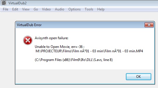

P.S : je viens d'installer film9 et j'ai aussi installé virtualDub2 trouvé sur le fofo mais à l'ouverture d'un fichier mp4 c'est ce message d'erreur
j'ai du louper un épisode je pense

Sans être expert des messages d'erreur de film9, regarde si dans le nom du chemin et du fichier, il n'y a pas un caractère accentué ou autre. Essaye avec un nom basic genre test.mp4.
Je pensais à la même chose que toi, j'ai renommé mon fichier film.mp4 mais ce n'est pas ça, ça fait pareil

MessagePosté le: Sam 14 Juil 2018 - 17:08    Sujet du message: Petite question technique après numérisation Répondre en citant
tu as changé le chemin ? Car il me parait curieux lui aussi.
J'ai testé les mp4 issu de ce scanner, sans problème avec film9.
oui j'ai essayé ça aussi, mais ca fait pareil.
Bon finalement, j'ai fait une réinstall et ça à l'air de fonctionner, reste à voir les réglages now

Et je confirme qu'il ne faut aucun caractère accentué ou autre dans les noms de chemin et de fichiers, que du basic.
