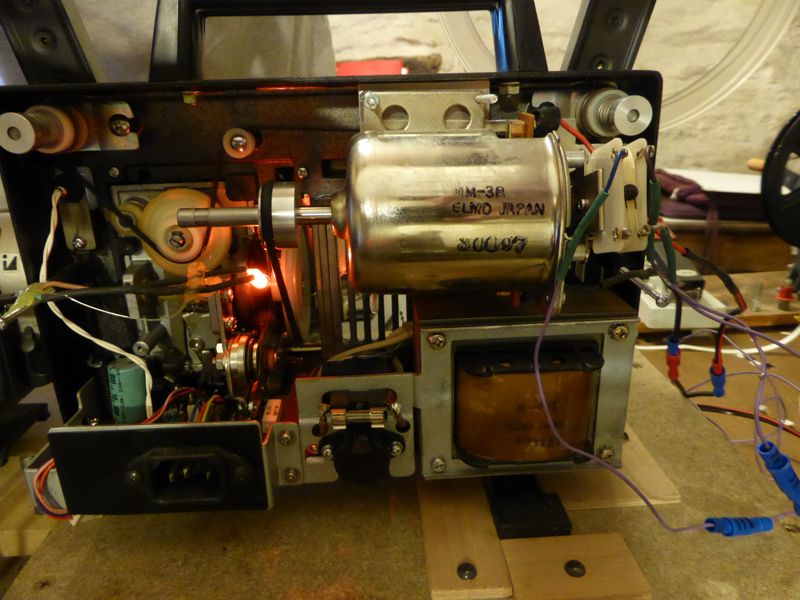

J'ai utilisé longtemps un Elmo K11OSM pour mes transferts en 8mm. C'est un projecteur sur lequel il est facile de travailler et de faire des modifs. J'aime bien sa tourelle porte objectif amovible qui permet d'avoir accès au couloir pour nettoyage. Le principale défaut, c'est la variation de vitesse par rhéostat. Il faut laisser le projecteur tourner une dizaine de minute avant d'avoir un minimum de stabilité, et de toute façon on garde en permanence un oeil sur le contrôle de vitesse (stroboscope ou compteur de vélo) pour faire des corrections. Pour m'affranchir de ce problème, j'avait modifié la motorisation en remplaçant le moteur par celui d'un Elmo ST600 qui dispose d'une régulation électronique. La partie électronique était restée dans la carcasse du ST600, seul le moteur avec sa génératrice à l'arrière était déporté dans le K110.
Le K11O avec le nouveau moteur
