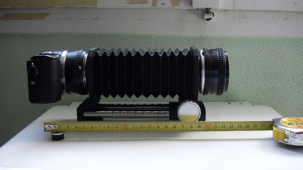

Je progresse lentement, un peu avec la formule et le croquis ... qui donnent un rapport de grandissement de 4 :1 entre capteur et image Super 8. Les capteur APSC du Sony font 23.2X15.4 autant c'est bon pour du 24X36 mais là c'est pas trop adapté .. Et beaucoup progressé en réel le tout monté sur un soufflet Minolta .
Pour obtenir 4 :1 avec ce matériel il faut de l'ordre de 260 mm entre le plan du film et le plan du capteur
Plan du capteur > plan de sortie bague d'adaptation = 45 mm + Soufflet étiré = 155 mm + Objectif Minolta MD = 50 mm + Plan du film à environ 25 mm. Pour cadrer pleine image sur une diapo munie d’un cache à la dimension Super 8 j'ai utilisé le zoom optique du Sony pour peaufiner.

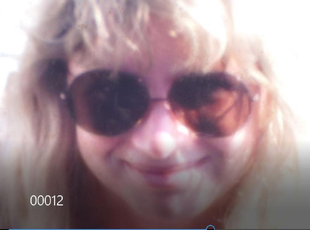

J'ai ensuite fait un bout de video avec cette configuration, c'est pas très fameux et j'ai mon logiciel TMPEG qui plante ... Ce ne sera pas pour aujourd’hui …
C’est donc un premier essai de « faisabilité » comme on disait autrefois dans mon boulot …
Il va falloir maintenant voir comment remplacer le soufflet par un tube adapté sur les bagues et présenter tout ça devant le projecteur …

tu es bien équipé pour ce test.
25mm entre le 50mm et le film me semble ce que la plupart ont. par contre entre le 50mm et le capteur ça me semble bien éloigné?

La distance entre le capteur et le 50 mm est celle que j'ai trouvée en tournant la molette du soufflet jusqu 'à cadrer la surface du Super 8 sur la diapo.
Si c'est pas bon c'est peut être une histoire du réglage du zoom sur le Sony Alfa , il me semble qu'en configuration manuelle quand la détection auto de l'objectif est désactivée
je n'ai droit qu'au zoom numérique et pas au zoom optique... Je vais voir ça, ce n'était qu'un essai pour voir, ça va pas être évident d'installer ce fourbi devant le projecteur Bolex S8
mon banc était prévu pour le tout petit caméscope JVC  ...
