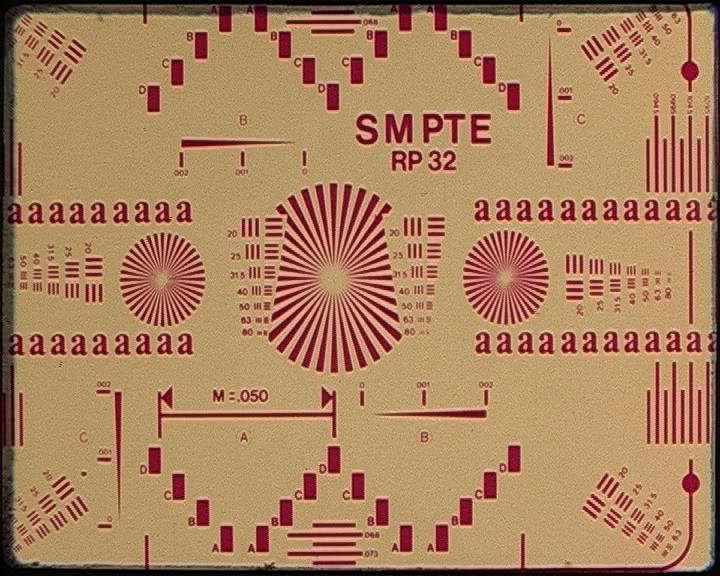

Il y a quelques semaines, j'ai commandé avec quelques amis une mire de réglage Super 8 à la société Wittner.
Cette mire peut servir à différents contrôles :
  • Stabilité verticale et horizontale
  • Alignement de la fenêtre
  • Vérification du bon fonctionnement de l'obturateur
  • Réglage du cadre de projection
  • Mise au point
  • Résolution
  • Planéité du champ
Voici donc une image de cette mire :
J'ai pu vérifier dans mon cas la bonne stabilité et planéité de la projection et le bon fonctionnement de l'obturateur. En revanche, je me suis aperçu que le cadre Super 8 est trop serré à droite sur mon Bauer.
On constate également que la résolution ne dépasse pas un petit 50 lignes/mm, ce qui confirme les constatations qu'avait faites Cinelys il y a quelque temps (voir notamment sur le Repaire : 8 et Super8 sur DV)

MessagePosté le: Ven 2 Mai 2008 - 16:39    Sujet du message: UTILISATION D'UNE MIRE POUR LE RÉGLAGE DU BANC DE TRANSFERT Répondre en citant
Salut Gasel merci de ton test sur la mire. on a au moins une base de travail pour rechercher la qualité. trés bonne initiative.
J'ai passé l'aprés midi à tester. Sad mon projecteur est largement moins performant que les votres:( . ( un NAIGAI peut être le seul au monde:lol: ). et la caméra IDEM grand public JVC GRD93-E.
la mise au point centre et coté est légèrement differente. il faut faire un compromis.
il me semble qu'avec la 5D c'est mieux. mais surtout j'ai toute l'image (on voit trés bien le cadre image avec les 4 petites boules ) alors qu'avec la 3D le cadrage est plus petit ????
même si mes tests demandent à être refait dans de meilleures conditions. je peux voir la limite de mon matériel et ce qui est incroyable que la lentille 5D donne d'exellents résultat en comparaison de la 3D. essais qui demande à être confirmé.

Voici une de mes mires. Elle a été faite sans un arrêt sur image (en transefrt à 18i/s) j'ai ensuite exporté l'image à partie du film
Caesar Manu
MessagePosté le: Mar 27 Mai 2008 - 14:05    Sujet du message: UTILISATION D'UNE MIRE POUR LE RÉGLAGE DU BANC DE TRANSFERT Répondre en citant
Tu as un problème de cadrage autant en horizontal qu'en vertical...
Sinon, la définition est bien.
J'en profite pour vous soumettre mon meilleur résultat. Je frôle les 63 l/mm en vertical au centre (surtout à droite !) :

J'ai enfin pu faire un début d'essai avec ma mire. Le réglage est bien plus rapide qu'avec un film "normal" où il faut chercher un peu au hasard ce qui peut servir de repère.
Voilà mon 2è essai, réalisé en juste qqs minutes : c'est un AVI-dv brut de transfert 26Mo. à télécharger sur le disque dur pour le lire.
http://cid-ab0afef93a5b4839.skydrive.live.com/self.aspx/TransfertPellicule/…
Georges
MessagePosté le: Lun 16 Juin 2008 - 15:02    Sujet du message: UTILISATION D'UNE MIRE POUR LE RÉGLAGE DU BANC DE TRANSFERT Répondre en citant
Bonjour Georges et merci pour ton test.
Je trouve la stabilité de la projection très bonne. Je crois que tu as capturé à 6 i/s ?
Le fait d'avoir enlevé la fenêtre de projection pour pouvoir capturer toute l'image est fantastique. Je vais essayer avec mon Heurtier.
Il reste un peu de scintillement. Comment le fais-tu disparaître, avec AviSynth ?

Merci pour vos remarques !
Jean-Claude,
Je ne sais pas la différence entre scintillement et variation de luminosité, mais ta remarque me fait penser à une explication possible, c'est peut-être ce que tu veux dire :
Mon cam est en expo automatique, et j'ai remarqué que lorsque le film défile des images fixes (l'amorce), l'exposition auto se met facilement (mais pas toujours) en pompage clair-obscure à une fréquence de l'ordre d'1 ou 2 sec (de mémoire).
Cela ne se produit pas (ou je ne l'ai pas percu) avec des images réelles filmées, l'exposition automatique étant alors suffisamment sollicitée (ce n'est que mon explication !) pour faire un ajustement, dont mes films ont d'ailleurs souvent grand besoin!
Ce pompage doit se produire aussi avec la mire, qui est fixe par nature. Je n'y ai pas fait attention tant j'étais pressé d'avoir une capture de mire, et parce qu'habituellement je le laisse simplement passer avec l'amorce !
Et comme je capture 1 image sur 4, ce serait ce pompage qui se traduirait par ce (faux?) scintillement.
Encore un truc à vérifier, ce qui me rassurerait sur la validité de ma méthode.
En tout cas merci encore de vos remarques et avis grâce auxquels je progresse, si ,si....
