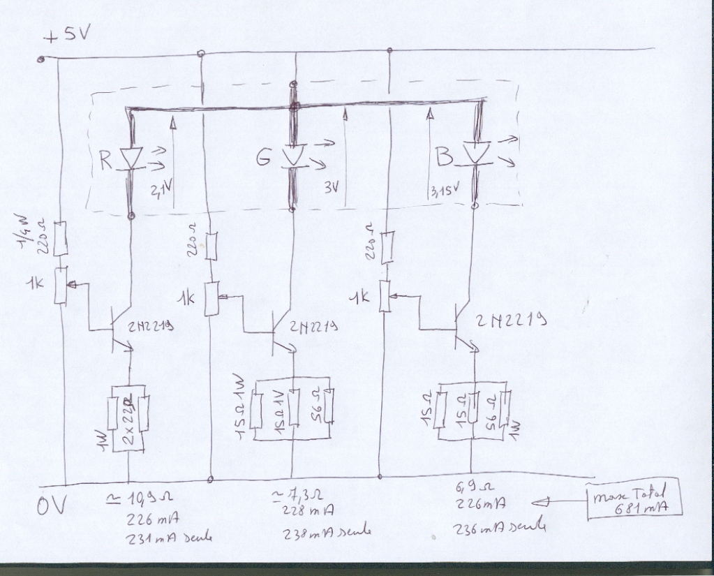

en fait les LED tu dois les commander en courant. 0à 700mA nominal pour la totalité ds 3 LED. ce qui done 230mA par LED.
il y a 3 Led sur la même puce. avec un + commun (anode commune) .
il faut donc une alim de 4 ou 5V 0,8A. et on fait un petit montage avec 3 petit transistor 2N2219 par exemple et 3 résistances de puissance 3W, piloté par 3 potentiométre en controele de courant tout bête.
on a une trés grande sensibilité de réglage avec ce montage. je n'ai même pas fait de circuit imprimé, juste une plaque de tests.

provisoirement je te mets mon montage de test.
on vois que 3W est la puissance pointe non permanente. l'utiliser diminue considérablement la durée de vie de la LED.
les résistances 27 ohm sont théoriques. il faut les ajuster pour avoir au max 230mA. car les tension aux bornes des 3 LED ne sont pas identiques.
je n'ai pas encore déssiné le montage avec les transistors et potentiomètres. si ça t'interresses je te le ferai d'ici quelques jours.

Bon voila le dernier proto sorti tout juste des usines JCGRINI.
une LED Blanche + Une LED RGB. reste à la tester.
on vois encore mon entonoir fétiche qui sert de reflecteur.
et le schema de la partie 3 couleurs.
pour le controle de la LED blanche il faut mettre une resistance de puissance pour limiter le courant à 700mA au max. ou faire un montage alim de courant avec un LM7805 ou LM317 (voir lschema dans la doc constructeur.).

le montage n'est pas très compliqué. pour les LED qui doivent être sur refroidisseur. ce pourait être une tole d'alu 3mm pliée et derrière 2 mini radiateur alu
de composant carte graphique par exemple.. car il faut incliné de 20° les LED pour quelles éclaire au centre.
et le montage diffuseur/ reflecteur le même que mon premier montage en haut..
pour l'electronique c'est pas comliqué. pas de régul et chose extraordinaire. une vieille alim PC pour avoir du 5V 2A.
quelques resistance 2W ou 3W quelques transistors très courants, des potentiomètres et le tout cablé sur une plaque de circuit rapide.
le montage est trés simple. je peux le donner. il me reste à mettre au point le controle du courant Led Blanche.
je n'utilise pas de microcontroleur comme l'allemand.
Notes que ce montage peut être utilisé pour tromper le camescope en memorisation d'une BdB manuelle. et aprés utiliser l'éclairage que l'on veut.
je trouve ce montage meilleur que de mettre une feuille de gélatine entre la lentille et le camescope.
ma correction préférée serait entre la 1 et la 2.
