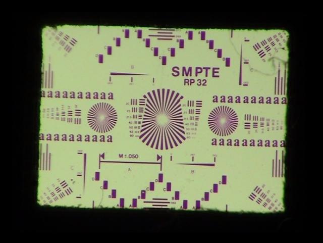

Je poursuis mes essais pour déterminer la meilleure méthode de transfert en fonction de mon matériel.
J'ai notamment essayé l'OdO en remplaçant l'objectif du projecteur par un objectif de projecteur diapo 90mm. Le problème c'est qu'avec mon camescope qui a un zoom x10, je n'arrive pas à avoir l'image en plein écran... Est-ce que c'est normal, ou ai-je loupé quelque chose ?
Précision : je n’ai pas encore confectionné de banc de montage, donc les réglages sont approximatifs.
Merci pour votre aide.

Est-ce que tu as utilisé l'objectif de projecteur 24x36 tel quel, ou l'as-tu "désossé" pour enlever sa carrosserie ?
Parce que, dans le premier cas, il y a généralement des problèmes liés au fait qu'on ne peut pas approcher suffisamment l'objectif du plan-film.
Mais, même dans le second cas, selon le trio objectif-projecteur utilisé / objectif du caméscope / taille capteur(s), les soucis ne sont pas rares.
Ainsi, même avec de très (trop) bonnes cams ayant un zoom 20X, on peut se voir astreint à tel ou tel autre objectif de projecteur...
Michel, de Fiston (
) explique ainsi qu'il a dû utiliser un objectif de projection de 70mm, et idem pour moi (alors que précédemment, avec un autre projecteur et un autre caméscope, un 85mm était très bien).
http://fiston.production.free.fr/telecinema/telecinema.htm (aux 2/3 de la page environ)
Il faut commencer par effectuer de multiples essais, en faisant varier la distance du projecteur à son objectif d'une part, et la distance entre les 2 optiques (quasiment mm par mm) d'autre part.
Cela dit, là tu n'es pas très loin de ce que tu recherches...

OK, merci Gargamel.
Ca voudrait dire qu'il me faudrait un objectif plutot de 70mm que de 90mm ? J'ai deja eu du mal a trouver celui de 90mm...
Je vais poursuivre les tests en essayant de jouer sur les distances entre les 3 éléments.
A+, merci !
Non, ce n'était qu'un exemple.
Tu peux gagner un peu de temps si, dans les descriptions de bancs (ou de matériel de capture en général), tu trouves un compère qui a un caméscope proche du tien, et dont les résultats de capture te conviennent.
Et encore une fois le mode d'adaptation de l'optique de projecteur 24x36 à ton projecteur ciné est déterminant (suffisamment près, très bien axé etc)...
Bonne continuation !
PS: En HD, ton image ci-dessus pourrait éventuellement être "resizée" pour remplir l'écran; Gelinox a publié une jolie démonstration récemment:
http://letransfert.xooit.fr/t568-ODO-et-difficultes-de-trouver-des-objectif…
En revanche en SD cela occasionne trop de perte.

OK, je comprends...
Effectivement la HD serait une solution, mais mon camescope ne le permet pas.

Bonjour jimbo et bienvenue,
Tu trouveras l'explication de ton prb aux chapitres D2 et F1 de mon tuto:
http://letransfertpellicule.free.fr/images/stories/partage_fichier/7_Tuto_n…
Avec ton caméscope 10X, pour un plein écran il faudra sans doute un objectif de f=50mm.
Bonne suite et à plus.

jimbo
les projecteur de diapos on souvent des objectifs de 85mm. on peut souvent les démonter. tu peux en trouver facilement sur le web ou dans les vides grenier..
vois cet exemple.
http://letransfertpellicule.free.fr/index.php/objectif-dans-objectif/trucs-…
85mm semble une valeur max en général. un 50mm pour reflex argentique désossé comme JMC serait surement mieux. et ces objectif sont facile à trouver car ils ne servent plus.

Merci pour vos réponses et vos explications. Je vais me mettre à la recherche d'un objectif photo 50mm. Le pire c'est que je sais que j'en ai un, mais impossible de mettre la main dessus !
Bon dimanche
