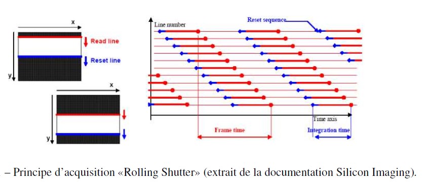

là quelques info sur le Rolling shutter
http://letransfert.xooit.fr/t645-ROLLING-GLOBAL-SHUTTER.htm
a lire le peu que je comprend sur le 2eme et 3eme liens, ( prenons le cas d'une vitesse à 1/200):
En rolling shutter, la capture d'une image ne se fait pas en une seule fois. la capture est faite par zone.
la durée d'exposition de chaque zone est bien de 1/200 (chaque pixel est exposé 1/200s).
Le problème c'est que ces diverses zones ne sont pas capturées en même temps, leur capture est répartie uniformément sur toute la durée d'une trame ( 1/50). (voir image ci dessous)
du coup même si le capteur de déclenchement est réglé pour un départ de capture bien entre deux pales, la 1ere zone est bien capturée entre les 2 pales, sauf que toutes les autres zones sont capturée en décalée, progressivement à la suite pour couvrir les 1/50 que dure une trame.
je me trompe
si je ne me trompe pas, tu seras obligé de capturer en 1/50.

Messages: 6 012
MessagePosté le: Lun 4 Mar 2013 - 12:36    Sujet du message: Le ROLLING SHUTTER, contraines en transfert. Répondre en citant
spitfire
donc on est d'accord pour la raison de la presence de ces barres noire.
avec un capteur à Rolling shutter il faut capturer à 1/50 ou sans les pales.
