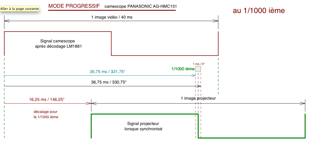

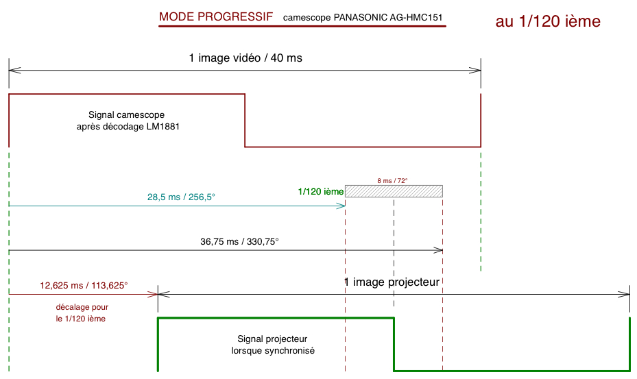

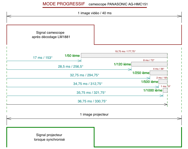

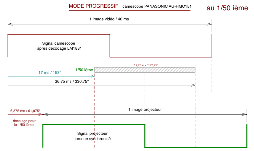

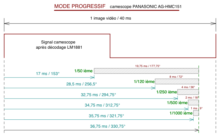

Suite à la visite de St-Oblas, j'ai pu passer son caméscope PANASONIC AG-HMC151 à la moulinette de la led comme pour l'entrelacé, voir..........
http://letransfert.xooit.fr/t89-Capture-effective-du-camescope.htm
Mais pour le fonctionnement en PROGRESSIF.
Notes:
- le LM1881 est un composant électronique qui analyse le signal vidéo et sort une information électrique synchronisée avec cette dernière.
nous nous en servons comme d'une référence de temps bien plus visuelle que le signal vidéo lui même.
- le caméscope PANASONIC AG-HMC151 capture à 25i/s.
- vous pouvez aller lire le principe du transfert sans pâles sur la page ci dessous
http://letransfertpellicule.free.fr/index.php/les-principes/transfert-1666i…
Les relevés.
Lorsque le projecteur est synchronisé, le signal de ce dernier (en bas en vert) est bien en phase avec le signal du camescope (en haut en rouge)
En supposant vouloir capturer synchrone avec un projecteur......

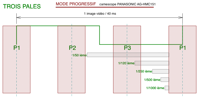

TROIS pales.
Tel quel, ce n'est pas possible.
Avec une super régulation,............
En décalant fortement le projecteur en AVANT (vers la gauche) on pourrait envisager le 1/50 ième mais serait très limite.
En décalant un peu le projecteur en AVANT, la capture au 1/120 ième serait aussi envisageable mais également très limite.

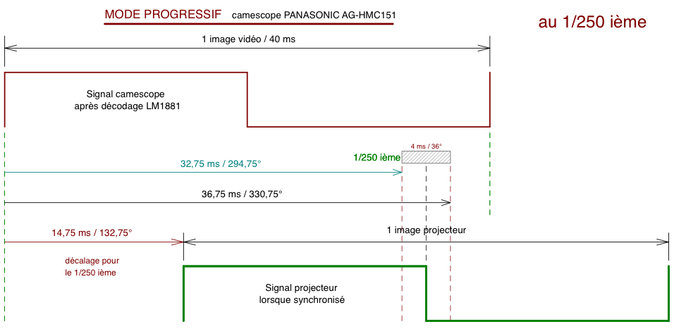

A partir du 1/250 ième et en décalant le projecteur en arrière (vers la droite) cela devient possible et sans aucun soucis à partir du 1/500 ième.

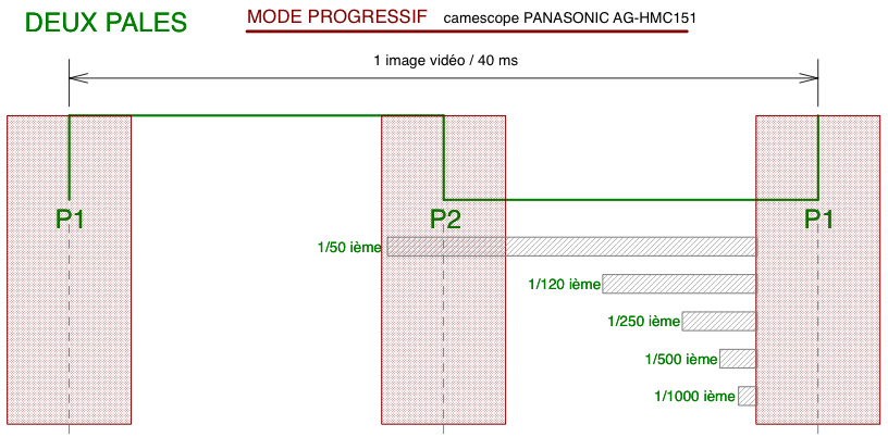

DEUX pales, cela devient possible à condition de décaler le projecteur en avant pour la capture au 1/50 ième et en arrière à partir du 1/120 ième afin de centrer la capture entre les pales 2 et 1.
SANS les pales.

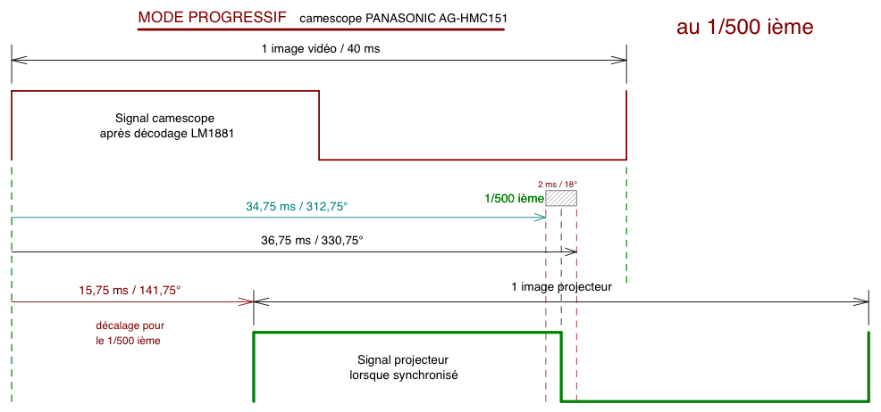

Au 1/50 ième, en décalant le projecteur en arrière de 62°.
Au 1/120 ième, en décalant le projecteur en arrière de 114°.
Au 1/250 ième, en décalant le projecteur en arrière de 133°.
Au 1/500 ième, en décalant le projecteur en arrière de 142°.
Au 1/1000 ième, en décalant le projecteur en arrière de 146°.
Le décalage peut-être réalisé de deux manières, soit en décalant le capteur du projecteur soit électroniquement, cette dernière possibilité permet de changer rapidement si on change la vitesse d'obturation .

 Léon, Saint-Oblas, bonjour
Vos schémas sont très parlants. Néanmoins il me semble que vous n'avez pas envisagé une possibilité pour la capture à 2 pales, qui est de répartir la période de charge du CCD de part et d'autre du temps de passage de la 2ème pale, au moins pour le 1/50. Est-ce que çà ne supprimerait pas l'obligation du décalage ? Je n'ai pas regardé plus en détail.
Jonas
Messages: 1 091
MessagePosté le: Ven 23 Aoû 2013 - 13:15    Sujet du message: CAPTURE EFFECTIVE EN MODE PROGRESSIF. Répondre en citant
Jojonas, l'idée est excellente et si j'ai bien compris, revient de préférence a placer la pale n°2 au centre de la plage de capture, ce qui laisse de la laltitude à la régulation mais ce qui revient également à décaler le projecteur en arrière, chose très facile par déplacement la position du capteur si uniquement le 1/50 ième est utilisé.
A noter dans ce cas, une perte de luminosité.
Pour le cas de St-Oblas, ce n'est plus le problème car le Heurtier trifilm possède déjà deux pales d'origine tournant à 1,5 fois la vitesse donc la seule solution et du moins pour le fonctionnement en synchro est la suppression des pales et d'appliquer un des cinq derniers graphiques présentés.
Messages: 608
MessagePosté le: Ven 23 Aoû 2013 - 16:46    Sujet du message: CAPTURE EFFECTIVE EN MODE PROGRESSIF. Répondre en citant
Il n'est pas nécessaire de placer la pale au centre, il y a peut-être une position plus favorable. Il est exact que le temps de pose est réduit du temps de passage de la pale, mais c'est sans grande importance.
J.
Messages: 1 091
MessagePosté le: Ven 23 Aoû 2013 - 16:54    Sujet du message: CAPTURE EFFECTIVE EN MODE PROGRESSIF. Répondre en citant
Bien sur que non mais cela laisse une liberté égale à gauche comme à droite pour la régulation.
Ok pour la lumière, simple remarque.
