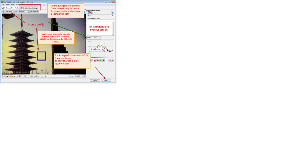

On va essayer en images (c'est fait à chaud, si ce n'est pas assez clair : tu le dis):

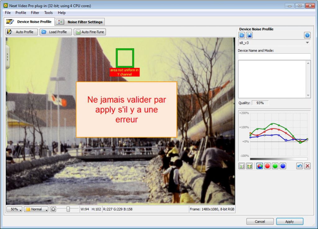

1- tu sélectionnes un fichier et tu repères une image avec le plus grand ciel le plus uniforme possible. C'est le plus important. Pas de ciel nuageux. Ton œil ne voit pas forcément un nuage mais NEAT le verra. Pas de fil électrique dans le ciel, etc... une surface la plus pure possible.

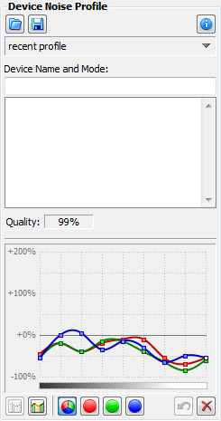

Un bon profile va en décroissant du haut à gauche vers le bas à droite.
Ce qu'il faut éviter de valider c'est ça : ça casse le profile
Il s'agit de trouver une zone de 128 px X 128px 'au moins' uniforme.

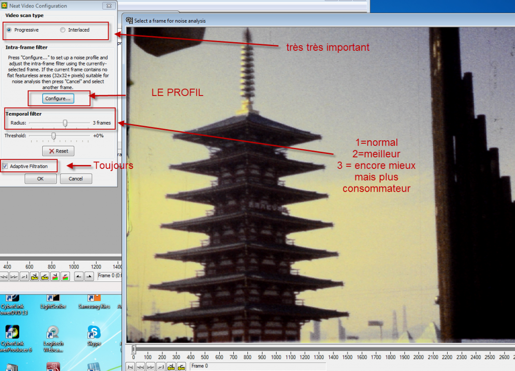

2- Tu charges le filtre dans virtualdub
a) Première étape très importante : tu déclares si c'est du progressif ou de l'entrelacé
b) le temporal filter : 1=(défaut) c'est bien, 2= encore mieux, 3= encore encore mieux. Attention plus on monte plus ça prend de temps.
c) toujours cocher adaptive filtration. C'est l'assurance que NEAT va adapter ton profil aux différentes images à filtrer. On est bien d'accord que c'est quand même toujours le même appareil de capture. Quand on parle d'adaptation, c'est plus ou moins claires, etc...
d) ensuite on clique sur le bouton configurer
A la fenêtre qui s'ouvre, tu cliques sur le bouton auto-profile. Neat te trouve une zone uniforme de la bonne dimension (en bleu) et si tu as de la chance (comme moi +93%) , tu as un bon profile. Un bon profil ça commence à +70% à 85 %.
Si c'est la cas tu cliques sur le bouton de sauvegarde du profile en haut à droite. Neat ouvre une fenêtre de sélection du répertoire et là tu saisis un nom de profile. Le profil est sauvegardé.

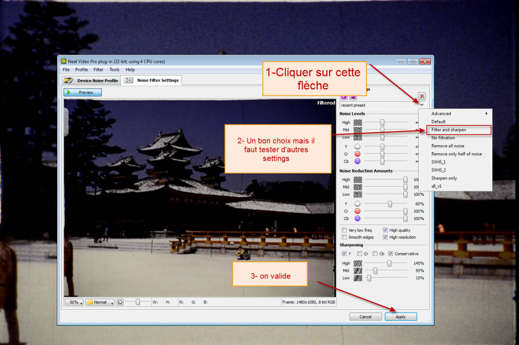

soit le profile est complet et tu cliques sur le bouton Noise Filter setting. Il te faut sélectionner la manière de filtrage.
Pour débuter le mieux c'est 'filter and charpen'. C'est tout automatique.
Tu cliques sur le bouton apply qui te fais revenir à l'écran précédent. Tu cliques ensuite sur le bouton apply.

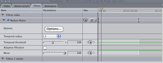

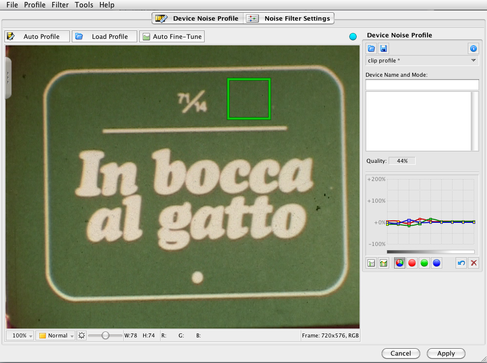

Alors, voici comment cela se présente sous Final Cut........
Lorsque le filtre est appelé.....
Je clique sur "OPTION" et j'arrive à cette fenêtre....

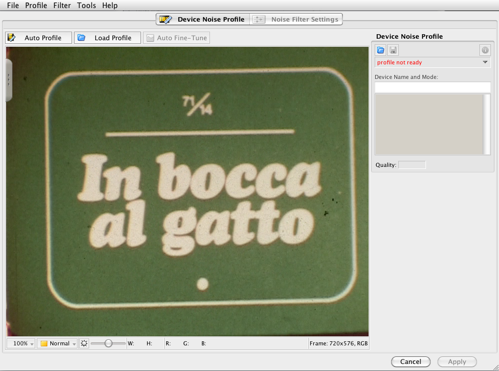

Je clique sur "Auto profil"......
Avec un "Profil manuel" et non valide..........

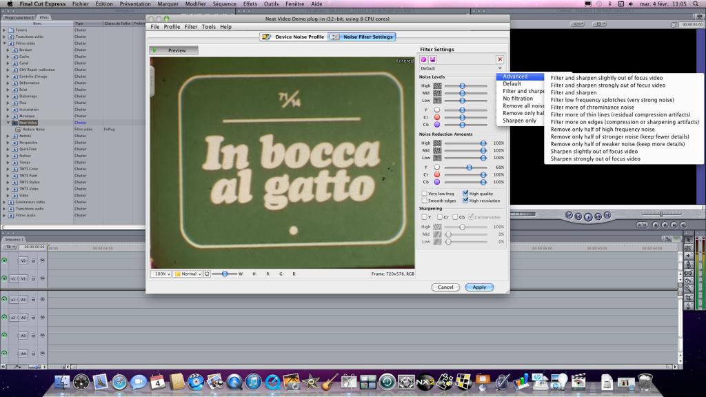

Sous la fenêtre "Active Filter Setting" toutes les possibilités de filtres ainsi que la "PREVIEW" en haut à gauche permettant d'apprécier entre l'originale et la sortie filtrée........
On peut déjà avoir un aperçu du nettoyage avec l'image précédente mais si c'est loin d'être le bon choix.
Et le choix d'autres filtres, A DECOUVRIR !
On peut alors, sauvegarder le profil et ensuite l'appliquer.

J'ai bien regardé les images dans ta description et je ne vois pas dans NEAT VIDEO le paneau de configuration pour choisir PROGRESSIVE & INTERLANCE.
Ou se trouve t'il au démarrage..??????????
Marcel
MARCEL ...DU QUÉBEC
JC29
Inscrit le: 31 Jan 2009
Messages: 578
Localisation: Finistère
MessagePosté le: Lun 27 Oct 2014 - 07:44    Sujet du message: neat video Répondre en citant
Bonjour  undieland
Ce panneau de configuration est  proposé dans  virtaldub.
Dans d'autre  logiciel neat récupère les paramètres du projet et sait si c'est progressif ou entrelacé.
Dans ce cas tu n'as juste que le nombre d'images temporelles.
Cordialement
