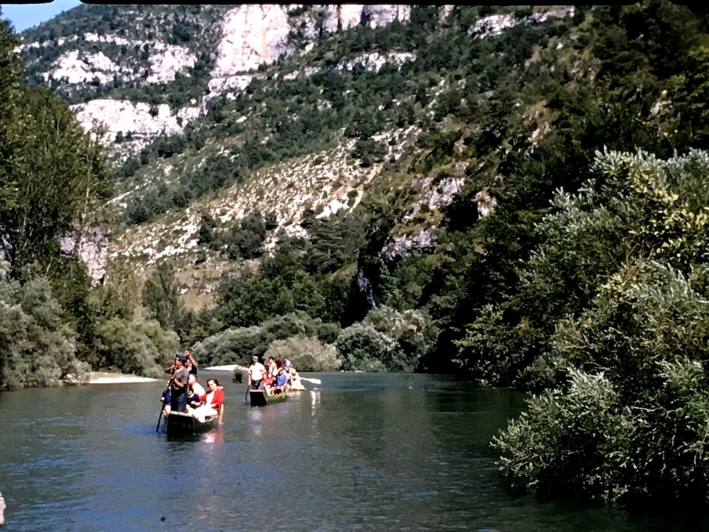

PostPosted: Sun 18 Nov 2018 - 19:56    Post subject: numérisation pellicules et diapos avec un smartphone Reply with quote
les couleurs sont pas mal, bien qu'en ce domaine on est dans le subjectif !
ci-après une image non retouchée

PostPosted: Sun 18 Nov 2018 - 20:18    Post subject: numérisation pellicules et diapos avec un smartphone Reply with quote
les couleurs sont pas mal, bien qu'en ce domaine on soit dans le subjectif !
ci-après l'image d'une diapo non retouchée

PostPosted: Sun 18 Nov 2018 - 20:34    Post subject: numérisation pellicules et diapos avec un smartphone Reply with quote
Vmp
Les coulrurs sont pas mal effectivement.
L'image postee n'est pas nette. Cela vient de l'hebergement je pense?

PostPosted: Mon 19 Nov 2018 - 18:13    Post subject: numérisation pellicules et diapos avec un smartphone Reply with quote
oui l'image n'apparaît pas très nette
l'original est meilleur, mais j'hésite entre un manque de netteté et un manque de définition dans les détails
j'ai constaté que cette impression de non netteté dépendait des diapos:
effet de vieillissement (certaines diapos ont plus de 50 ans) ?
certaines diapos supportent mieux un agrandissement que d'autres, mais dans tous les cas on voit très vite apparaître des flous dans les détails
cependant, visionnées sur l'écran d'un téléviseur, les images restent très bonnes (sauf à se coller contre l'écran !)
en comparant avec des diapos scannées à l'aide d'un scanner à plat, je n'observe pas de différences notables, pour une même diapo, entre les deux procédés de numérisation
avec l'IPhone la résolution des images capturées est de 4000x3000 environ, ce qui est certainement bien supérieur à la résolution de la diapo
