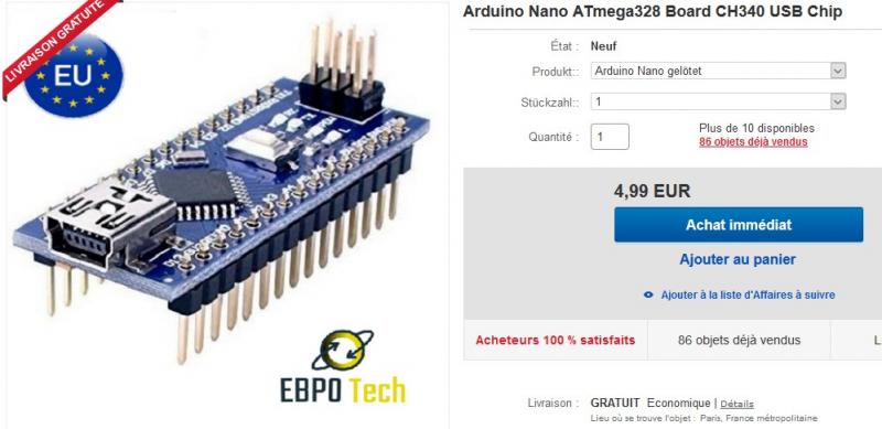

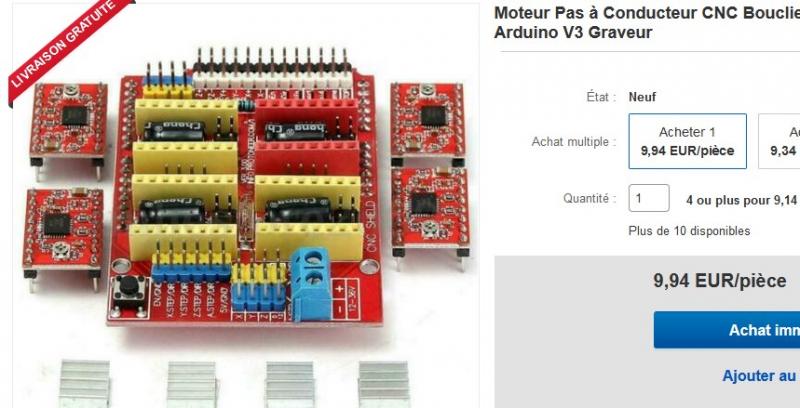

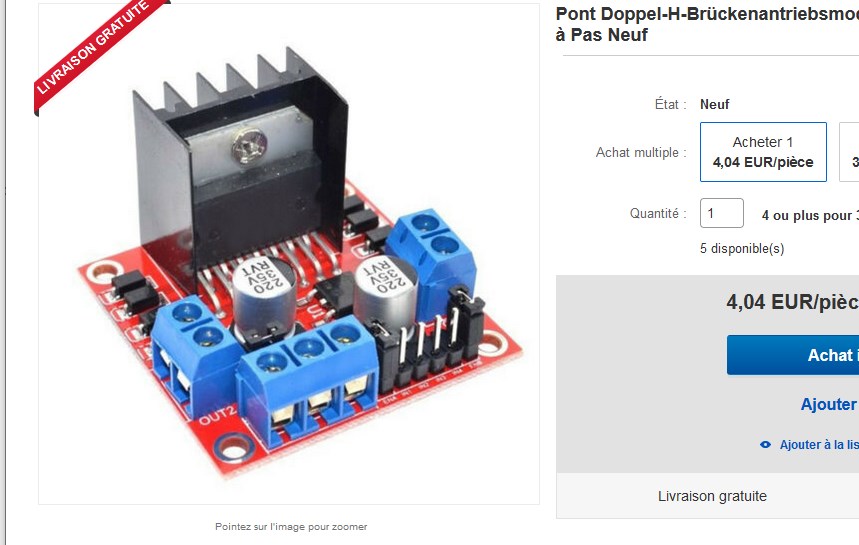

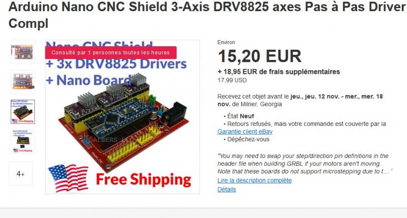

PostPosted: Sat 24 Oct 2020 - 08:44    Post subject: Bonjour je me présente Reply with quote
Philcel
c'est bien ce que j'avais compris. car le raspberry peut embraquer un linux. alors que le Arduino en programmant en C++ tu le programmes comme tu le ferais en langage machine. tu peux programmer pattes par pattes.
je n'ai pas de modèle particulier. il faut surtout regarder le prix et la puissance du moteur.
si tu n'as qu'un moteur tu peux acheter un petit module 1 moteur et une carte arduino simple, si c'est moins cher qu'une plaque arduino 4 moteurs pour imprimante 3D.
ou acheter une plaque arduino 4 moteur et 1 seul module à clipser dessus pour 1 moteur.
ou une carte Arduino Nano ( 100% compatible Uno) et un module moteur pas a pas que tu câbleras toi même par des fils. ( le moins cher, et le plus petit, à mon avis).
le module drivers pas a pas doit supporter le courant de ton moteur ( avec refroidisseur) et le type de moteur pas à pas. ( nombre de bobines).
vu le prix de ces modules, tu ne prends vraiment pas de risque.
tu peux commencer avec juste le arduino et le drivers à t’amuser à faire tourner le moteur sans le Raspberry. en quelques lignes de code.
puis tu ajoutera plus tard la communication entre les 2. il y a des articles dans les revu sur le sujet et sur le net.
voila par exemple une carte à enficher sur un Arduino Uno non fourni. il manque les radiateur sur les modules.
et aussi sous cette forme plus chère pour 4 moteur
et ici le module de puissance pour 1 moteur. tu ajoutes un Arduino Nano et je pense que c'est la meilleure solution. tu t'en sort pour 10€. tu trouveras tout sur le composant L298N pour Arduino sur le net..

PostPosted: Tue 27 Oct 2020 - 18:43    Post subject: Bonjour je me présente Reply with quote
bonsoir a tous
désole JCgrini de te répondre que maintenant, je suis en vacance et il n'y a presque pas de réseaux
j'ai commander l'arduino nano ainsi que le l298n, j'espère les recevoir avant la semaine prochaine vu que je suis en formation toute la semaine prochaine je bricolerai le soir dans ma chambre d'hôtel
je vous tiendrai informer de l'évolution des modification
encore merci JCgrini pour ton aide
